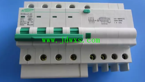

那么问题来了,这个位置不能接漏电保护器吗?检查电网如果是TN-S系统打开链接《(电工知识)中性点与零点、中性线与零线的区别、IT-TT-TN的概念》学习什么是TN-S电网,这里不能接漏电保护器,为了防止压缩机漏电对人体造成伤害,可以把主机的金属部分和房顶接地网连一块,如果是安装在地面,请重埋地线(外机旁边挖一个深坑埋上地线,在深坑里放上工业盐测量对地电阻低于2Ω就可以)。

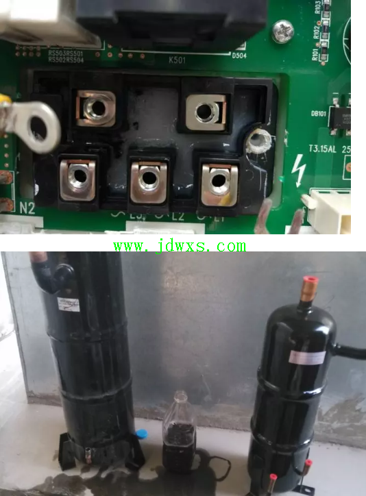

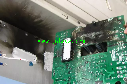

3)、案例三直流变频多联机上电跳闸,2015年元月份,接到报修,收到其他维修同行的一台900多联机出现上电跳闸,到现场之后打开电箱,闻到了刺鼻的刺焦糊味,知道事情不妙,同时在电箱右侧也看到一大片电箱被熏黑,图6就是现场照片,同时看到整流桥已经炸开。后来用表测量发现IPM变频模块也出现短路,压缩机也没有幸免,压缩机绕组对地短路。

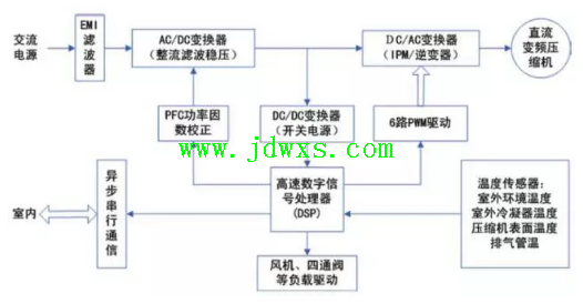

顺便讲一下变频多联机的控制原理,直流变频多联机和数码多联机不同,直流变频多联机是有滤波器、整流滤波稳压、PFC电路、逆变器(IPM变频模块)、及反馈电路构成,控制逻辑和控制流程如下图;
图 7
有了上面的逻辑图,你会发现机组上电先把电源输送给滤波器,然后是整流桥,一般滤波电路比较稳定,很少出现问题(也有例外),电源下一步进入整流滤波稳压,这部分出现短路就会跳空开。最容易出问题的元器件就是整流桥和整流电阻。
图 8
上面案例的解决方案是更换直流变频驱动板,整流桥(单独配件如图8),更换变频压缩机,同时补加4升冷冻油,还有气液分离器、油分离器,焊好以后用排气量4L/S真空泵抽真空4个小时,定量液体灌注冷媒(多联机冷媒补加你真的操作对了吗?),开机以前给压缩机提前预热,维修好以后再次开机调试,确认空调主机各项参数正常以后方可离开。

漏电断路器:可独立使用的不带过电流保护的剩余电流动作断路器(RCCB),又称漏电保护开兰、漏电开兰、漏电保护器;不能独立使用的、只能与过电流保护断路器配合、作为附件形式使用的漏电保护开兰称作漏电附件)
过流漏电断路器:带过电流保护的剩余电流动作断路器(RCBO),又称带漏电保护的空气开兰;
