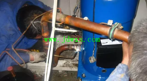

2)、案例二压缩机对地绝缘失效引起跳闸,两年前,指导售后维修收到其他维修同行的一台模块机,出现压缩机启动就跳空气开关,再恢复以后总空开也出现跳闸。开始检查主机的电磁阀线圈和压缩机对地阻值,在测量压缩机时,发现压缩机三相绕组对地阻值为150Ω,这就是原因,压缩机的正常对地绝缘应该是大于10MΩ以上。把压缩机三相供电线拆除以后,再合闸风机能工作,空气开关不再跳闸。
解决方案给更换收到其他维修同行的一台新压缩机问题得以解决。压缩机更换注意事项请参考《压缩机更换后为什么频繁损坏?你操作对了吗?》

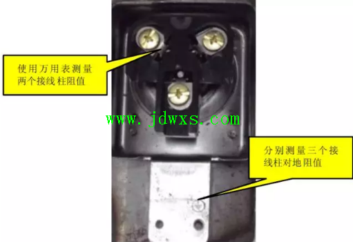

测量每个接线柱对地的电阻值,阻值应该在10 兆欧以上;否则可判断压缩机内部异常;

3)、案例三新空调压缩机启动跳闸,你有没有遇到新机调试只要压缩机工作,漏电保护开关就跳闸?如下图所示,带漏电保护的空气开关,遇到过几个这种情况,把压缩机三相阻值测量了没有问题,压缩机对地电阻也在10MΩ以上,说明压缩机是没有问题;
解决方案是把漏电保护器拆了,再合闸设备工作正常,不会再出现跳闸。问题就出在漏电开关上吗?
