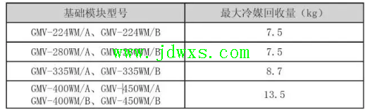

2、冷媒回收运行主要用于机组维修时将故障模块或室内机管路内的部分冷媒回收,不能做到100%回收,各个基础模块能够回收的冷媒量如下:

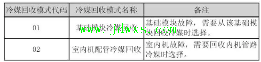

第2 步:默认显示“01”,此时可以通过SW1 上选键(UP) 和SW2 下选键(DOWN) 可以选择“01”或“02”回收方式。短按SW7确认键,确定选择的模式。

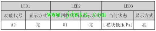

第3 步:按以上方法选择“01”进入室内机冷媒回收,所有基础模块数码管和状态灯显示如下:
LED3 显示的为模块的低压值,如果为负值,LED3 则每1 秒循环显示“负号”代码“nE”与数值表示。例如:-30 度,先显示“nE”,1 秒后显示“30”,如此循环。

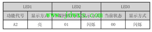

第4 步:此时需要先关闭室外机所有基础模块的液管截止阀,当LED3 显示的低压值连续闪烁时,快速关闭所有基础模块的气管截止阀,然后在主控机上短按SW7 确认键或整机立即断电,确认完成冷媒回收,整机立刻停机。

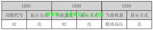

第3 步:首先将需要冷媒回收的基础模块设置为模块应急运行状态,同时将应急状态模块的液管截止阀关闭,然后按以上方法选择“02”进入基础模块冷媒回收,显示如下:
LED3 显示的为模块的高压值。
第4 步:当LED3 显示的高压值连续闪烁(高压小于0 度时,按0 度显示)时,快速关闭应急模块的气管截止阀,同时再主控机上短按SW7 确认键,确认完成冷媒回收,整机立刻停机。
