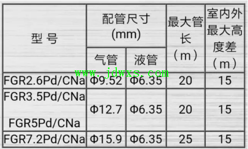

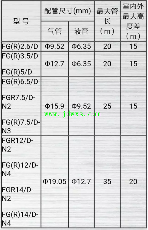

2.5、压缩机缺油运行造成温升过快;
这种情况多出现在机组冷媒泄露,同时带出大量冷冻油,还有外机在上内机在下,内外机落差太大,机组回油不好,长时间运行压缩机就会出现缺冷冻油,维修时,抽完真空可以从压缩机低压口补进去500毫升冷冻油,解决主机缺油问题,下图为风管机安装时内外机连接管道允许的最大长度和最大落差。

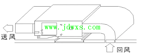

空调制热是和制冷刚好相反的一个逆循环,冬季室外机变成蒸发器从室外空气吸热,室内机变成了冷凝器,往空气里散热(把热风送进室内),当室外环境温度过高,风管机的产热能力就会上升,整机的制热量是超过14KW,过多的热量不能和室内空气进行充分的交换,室内机剩余的热量就会回到室外机,直接导致空调报E1高压保护或E4排气温度过高保护,两个保护哪一以先到保护值线控器显示哪一个故障代码。同一批安装的空调,安装方式都一样,不要认为没有报故障的就是没有问题,那个可能是接近保护值,但是达到保护值,处于临界状态更危险,长期运行损害的可能是压缩机。所以环境温度不是太低时,不建议使用空调制热,如果是新机调试,这种情况你就可以理解了,也就不必要纠结了。
由于热空气轻的特性,没有吊顶的房间,热空气会在冬季制热时大量集聚在房间上层,如果遇到这种情况,可以考虑增加回风静压箱,把回风口放低一点,使室内蒸发器(也可以叫冷凝器)吸收低温的房间空气,降低保护的可能性。同时告知用户,尽量把室内线控器的设定温度降低一点,设备报故障的几率可能就低了。
现在回到刚开始的案例,用你学到的内容试着解决问题,直接去解决室内机换热问题,制热时室内机是冷凝器,如果“冷凝器”散热不好机组就会出现排气高温或高压保护;根据机组的出风口长x宽计算出出风面积(207 x 1155=239085mm2),根据圆的面积计算出软风道的出风面积(4 x3.14 x 752=70650mm2),从计算结果可以看出室内机组的出风面积,是使用了4根直径为150mm圆形柔性风道的出风面积的大约3.4倍。从计算结果可以看出室内机的换气量严重不足!
 根据室内机的出风量我们重新定做了机组的出风静压箱,把出风口增开到五个,每个直径250mm,每根柔性风道的长度是4米,新的出风面积是(5 x3.14 x 1252=245312mm2 )刚好满足机组的换气需求,同时增大回风风口;E4保护得以解决。
