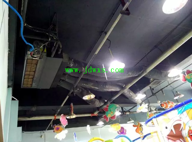

如果一定要采用柔性风道,请订购高静压风管机,静压箱要稍大一点,不要过短,静压箱深度控制在40cm,高静压风管机机外静压是70Pa,可以连接7米柔性风道,风道直径不低于200mm。如果使用铁皮、复合风道,冬季出现E4故障,请检查回风滤网是否脏堵,内机蒸发器是否脏堵?如果脏堵清洗滤网或者蒸发器即可解决问题。
1.1.2、回风面积太小,正常回风口面积是出风面积的3倍,为什么这么大呢?主要是保障内机换气量足够,换气量小就会出现夏季湿度大的时候内机出风口结露,还会出现内机制冷剂蒸发不好,压缩机吸气带液,造成回液保护,冬季内机蒸发器上的热量带不出来,出风口温度很高,整体制热效果差,空调主机就容易出现排气高温,回风口可以改变形状,但是,必须保证回风面积满足内机的换气量需求。
不要在使用什么300×600mm的作为检修带回风,这样的风口回风面积差太远了,不要想着天花板里面都是通的,回风口小不会影响到内机的换气,这都是错误的认知。比如一个池塘的水,没有进水口水就是死水,只有不断的补充新水,它们才会流动,空气也是一样的,没有足够的进风量,天花板里的空间都成了负压,内机蒸发器(冬季是冷凝器)上的热量是吹不出来的。

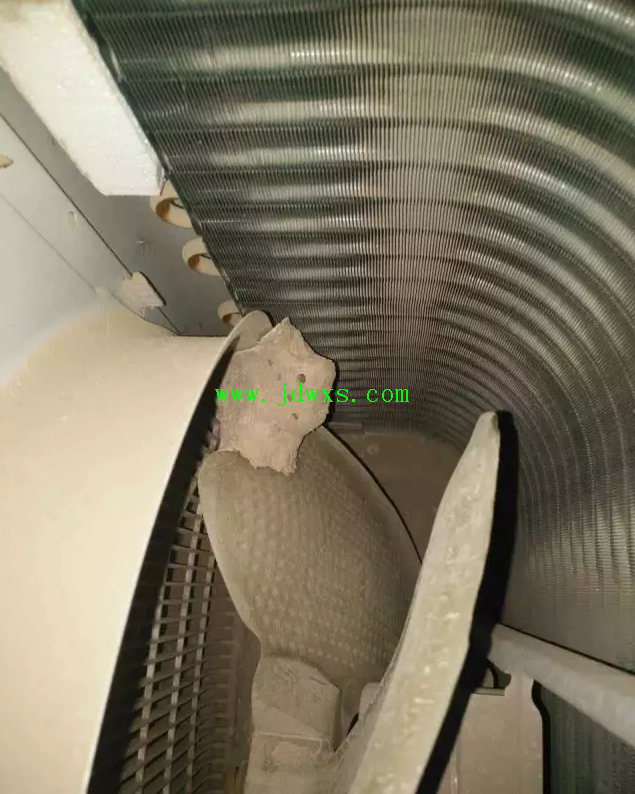

1.1.3、室外风机不转
检查室外机风扇叶是否被异物卡住,用螺丝刀从出风口拨一下风扇叶看看电机是否能灵活运转?
测量电机是否正常,电机控制线在主板上的插件是否插到位?风扇电机的电容是否有问题,可以代换或者万用表电容档测量。

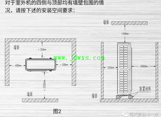

1.1.4、外机进出风是否顺畅,安装空间是否能满足风管机外机的换热需求,如果外机换热不好,请改善环境或者移机解决,比如给外机增加导流罩,把外机的进风和出风空间隔开,如果出风口有遮挡,请抬高外机或者改变外机的送风方向,达到换气良好问题即可解决。室外机安装空间请参看下图:

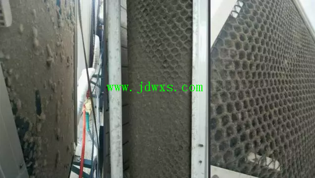

1.1.5、外机冷凝器脏堵的怎么修理,对于使用了一段时间的室外机冷凝器,一定要清洗冷凝器,冷凝器脏堵以后在空调制热时内机容易报E4故障,夏季制冷容易报E1高压保护。请清洗冷凝器即可解决问题。
对于湿度过大外机冷凝器结霜太厚,可以使用人为化霜,改善外机换热环境,就可以解决问题,设备正常的化霜周期是45分钟一次,在相对湿度超过80%以上时会有短时间排气温度过低保护。

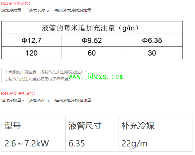

2.3、室内外机连接管道超过5米没有补加冷媒,风管机冷媒管道超过5米就必须补加冷媒,没有补加就会造成风管机工作后排气温度过高保护;具体的补加方法如下:
R22制冷剂追加:
追加冷媒量=(液管长度-5)×每米液管冷媒追加量
1.当系统抽真空后,将制冷剂从注氟嘴处注入;
2.制冷剂的注入量必须用电子秤秤量。
R410A制冷剂追加:

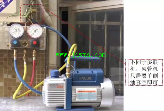

2.4、风管机调试时必须先抽真空再补冷媒或者开阀;
新安装的风管机,不管空调设备大小,必须抽真空抽真空时间不低于30分钟,如果没有抽真空或者是抽真空时间太短,使用机组自带冷媒排空气,把空气混入制冷系统,只能把制冷系统的冷媒全部放掉,重新抽真空再定量灌注即可解决问题,不要尝试用排气体的方法排出空气。否则你很难修好,即耗时又耗力!
