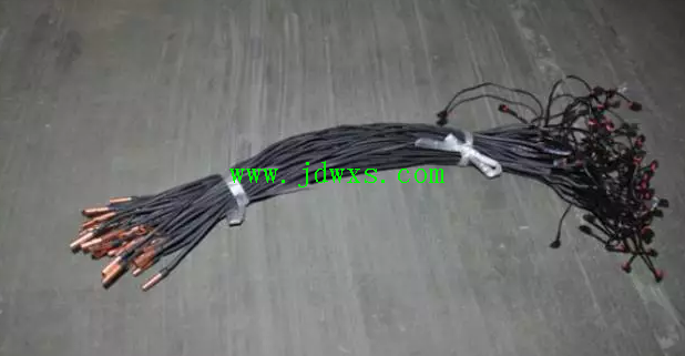

3、使用最快的“代换法”更换一条新的排气感温包(50KΩ铜头感温包),再次开机十分钟以后机组又报E4保护;

3.1、压缩机排气感温包开路、短路或阻值异常;

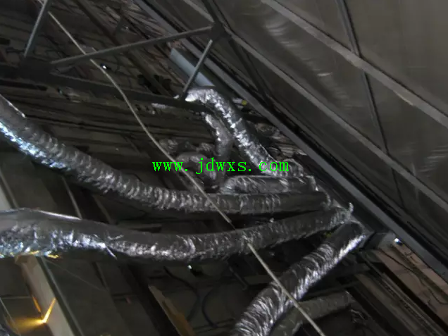

1.1.1、内机使用柔性风道,风阻较大,因为柔性风道内部不光滑,褶皱太多,风管越细风道内的阻力越大,柔性风道一般每米消耗10Pa机外静压,普通静压的风管机,它的机外静压是30Pa,这款风管机可以连6米铁皮风道或复合风道,但是换作是柔性风道只能连接3米,保证风管机运行没有问题,如果长度超过3米以上,风管机在深秋和初冬室外环境温度比较高时运行制热,会报E1高压保护或者是E4排气温度过高保护。造成压缩机排气温度超过120 ℃ ,(旧机型的排气保护温度是130℃)
静压是什么?静压就是内机为了克服风道里面空气阻力而产生的动力,静压值越高,内机的电机功率越大;内机的风量越大;我们呼吸的空气是有阻力的,而且阻力很大,平时感觉不到空气阻力,你骑车的时候就能感受到空气的阻力,大雁为什么成“人字”形飞行,就是头雁冲开了一个气道,克服了风阻,头雁消耗的体力最大;比如铁壁风道每米要消耗5Pa的机外静压,而柔性风道每米要消耗10Pa的机外静压。普通风管机的机外静压是30Pa,也就是最长可以接6米铁皮风道和3米的柔性风道。有关机外静压问题请点开《空调设备风机机外余压(静压)是怎么运用的?》
