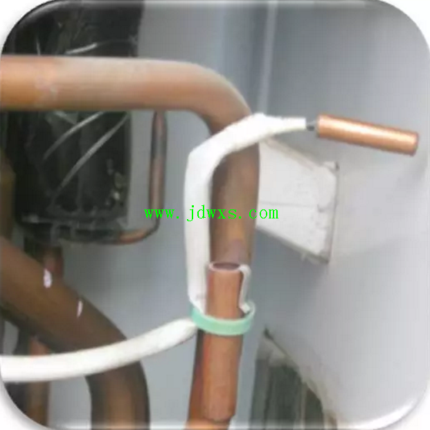

3.2、第二步检查排气感温包是否失效?
检查排气感温包头是否未插入,或者已脱落;压缩机排气感温包阻值是50KΩ,如果感温包开路或者是短路都会报压缩机排气高温,如果开路找到断开点接上就可以解决问题,如果是人为短接,请分开短接点,如果感温包阻值发生偏移,请更换新的50KΩ铜头感温包;如果发现人为把排气感温包拔出,压缩机失去排气感温包保护,下一步就该报H3压缩机过载保护或者E5压缩机过电流保护。
在实际维修中,经常看到压缩机排气感温包没有插入盲管内,为什么会出现这种情况呢?在冬季制热时,人为给拔出,原因出在以下几种情况:
3.2.1、室内使用柔性风道,风道过长风阻增大,导致压缩机排气温度过高保护,不知道怎么去解决,拔出排气感温包是最快的怎么修理之一;
3.2.2、内外机联接铜管超过5米没有补加冷媒,在风管机安装时铜管超过5米必须补加冷媒;补加量可以参考《FGR12.FGR14风管机手操器显示“E4”怎么维修?》
3.2.3、安装后没有抽真空,或者真空度不够;
新安装的风管机,不管空调设备大小,必须抽真空抽真空时间不低于30分钟,如果没有抽真空或者是抽真空时间太短,使用机组自带冷媒排空气,把空气混入制冷系统,只能把制冷系统的冷媒全部放掉,重新抽真空再定量灌注即可解决问题,不要尝试用排气体的方法排出空气。
如果感温包安装到位,阻值正常,则进入下一步的判断。

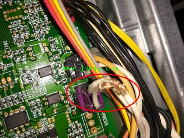

3.3、第三步检查高压开关是否失效。
检查高压开关是否失效,就是常通,正常高压压力开关,平时是导通状态,当系统冷媒压力高于保护值(2.65MPa)才断开,使主板输出的12V直流电压无法反馈回主板,而损坏的高压开关是压力超过高压开关保护值,它依然是导通状态;
高压开关损坏被人为短接,实际维修时制冷系统高压压力没有达到高压保护,高压压力开关已经断开,为了尽快解决问题,会人为短路高压开关的两根控制线,这就为失去高压的保护,一旦出现真正的高压保护,设备不能提前保护,下一步就是压缩机过流保护器动作,出现压缩机过载保护故障。
如果高压开关正常,则进入下一步的判断。
