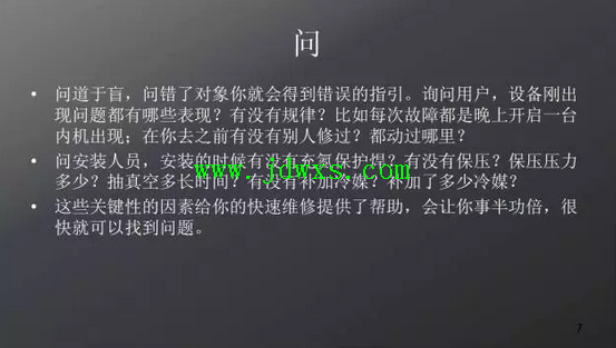

四、使用“问”这个感官——嘴(和人多沟通)
到维修现场不要太腼腆,首先要和用户多沟通,而且这个沟通很关键,我们要和颜悦色的和用户沟通(也就是聊天),这些有效的沟通技能可以建立一种平等的关系,又能让用户感觉到你们很专业,有了这些询问的结果,也是我们下一步维修判断的依据。
其次,我们还要问安装人员,问他们前期安装的时候有没有充氮保护焊?有没有保压?保压的压力是多少?他使用的是几升的真空泵?真空抽了多长时间?
这些询问的结果都是故障判断的信息收集,对我们的维修很有帮助,比如说我们维修"E2"压缩机排气温度过低保护,询问用户出现故障的时间,可以帮我们判断大概是晚上环境温度低的时候出现,还是白天环境温度高的时候出现。他设定的温度高与低,都会对下一步模拟开机起到很关键的作用。
从维修人员那里得到的信息也很关键,如果安装人员对家用多联机补加了制冷剂,那就要考虑是不是制冷剂加多了?补加的制冷剂是液体还是气体?这些都很关键点,还有抽真空抽的时间有多长?有没有达到厂家规定的的时间?使用的真空泵排气量是不是偏小?
如果是制冷系统出现了脏堵或冰堵,那么就可以通过询问有没有充氮保护焊来检查电子膨胀阀是否是脏堵?关键性的因素给你快速的维修提供帮助,会让你的维修事半功倍,很快就可以找到问题的所在。
