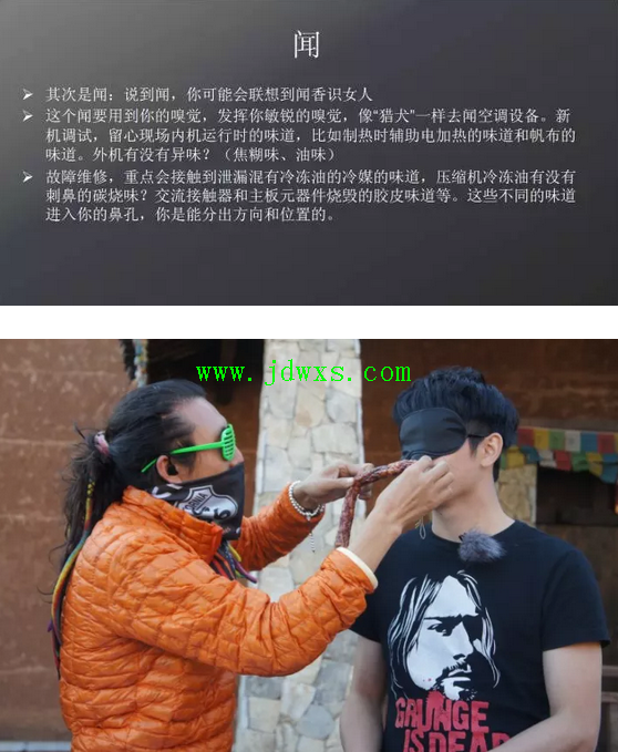

二、使用“闻”这个感官——鼻子
鼻子是我们的重要嗅觉器官,我们要用好敏锐的嗅觉,发挥他的长处,比如从你身边过去一个美女,美女走远了,再留下一缕淡淡的幽香,会让你整个人血脉喷张,那种美好的感觉只有自己知道,所以也就有了“闻香识女人”这部电影。而今天所讲是要用鼻子闻空调身上的各种气味,虽然不是很好闻,但是可以帮助我们查找问题,建立强烈的感知能力。
比如中央空调冬季刚开机使用制热功能,内机出风口的气味很难闻,是哪里来的气味?是不是出风口帆布太接近电加热?如果太接近电加热,会不会有起火的危险性?维修的时候要重点去用鼻子嗅管路上有没有冷冻油的味道,冷媒虽然是无色无味的,但是冷媒和冷冻油发生化学反应之后它会有一种特殊的气味,所以在维修的时候可以记住这个味道,维修的时候从压缩机里放出的冷冻油有没有炭烧味,用于判定压缩机内部线圈是否烧坏?电器盒内部元器件有没有被烧毁的味道?一些胶皮味道,交流接触器触点拉弧会有一种不好闻的金属味,还有其它的气味,记住周围能进入鼻孔的所有味道,把这些数据存进大脑的“硬盘”,为以后维修当做判断故障的依据。

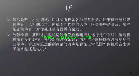

三、使用“听”这个感官——耳朵
平时都愿意用耳朵听别人对你的赞美声,听到悦耳的音乐,听到自然的风声、水声和下雨声,而今天要用耳朵来听听空调设备的“呐喊声”!
这一步用到听,医生在诊病的时候,他会用听诊器听病人的心跳,肺部呼吸有没有异常?他会听胸腔和心跳来观察病人是否健康?医生也是观察了很多健康人的状态和不健康人的数据进行了对比和筛选。我们要听的分为两个方向,在调试的时候要听什么呢?维修时听什么呢?
比如维修的时候用户投诉设备有噪音,而这种噪音出现在外机还是内机,具体的位置和音源,都需要用耳朵去找位置。判断准确之后才能有针对性的去下药。
