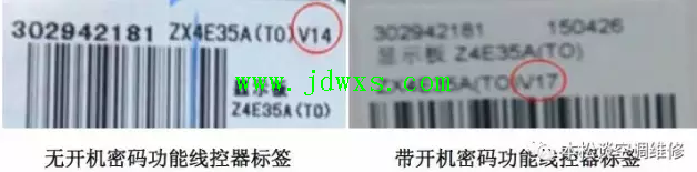

3)线控器程序版本差异:线控器后盖底板上贴有一张白色标贴,标贴上有一行文字ZX4E35A(TO)Vxx,其中xx 代表的便是控制器的程序版本。新款带开机密码功能的线控器程序为V16 及以上版本,旧款不带开机密码功能的线控器程序为V16 以下版本。
什么样的情况会出现没有解码功能的线控器?有两种情况:
1)使用了还没有带开机密码的线控器,比如把原装有解码功能的线控器装在以前老款机型上,新款线控器可以替换老款线控器,而老款线控器不能安装在新机上。
2)从市面上购买了没有解码功能的线控器,因线控器丢失,从geli售后配件库购买或者是市场上购买的线控器都不具备解码功能。一定要谨记,没有调试的风管机是不能使用这种不具备解码功能的线控器,不要以为你剪刀“宝”了,那是你“噩梦”的开始!
