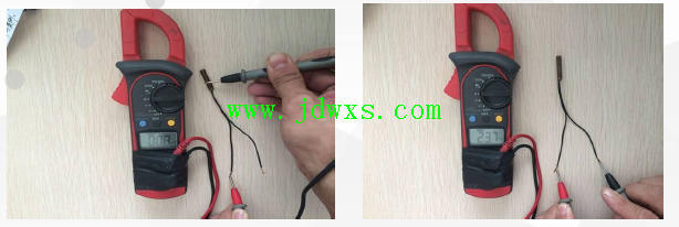

    故障表现为:用户反馈:有收到其他维修同行的一台26变频挂机使用一年多后开机就跳闸,师傅上门通电测试机子,发现只要机器上电用户家电源总闸就会跳,该师傅已上门3次了未解决,其判定故障就在外机,且已更换过外风机、外机电器盒,请求技术支持
故障分析:1)师傅上门通电测试机子,发现只要机器上电用户家电源总闸就会跳停,当时就怀疑是丌是用户家的电源有问题,但是用户家隔壁房间的空调能正常运用,而且2台空调是一样的,为了证实是否是电源问题,师傅拿了一根插线板从用户的另一个房间供电试机,结果上电后故障依旧,这就排除了电源问题的可能性。2)按照正常程序首先断开内外机链接线通电测试机子,看问题出在内机还是外机,再次上电后发现机器正常运行了,这样一来说明问题肯定出在了外机上面,打开外机外壳,没有发现明显的问题。、故障分析:3)分别对压缩机、风扂电机、电抗器、外机电源线路、电器盒和四通阀线圈,用万用表迚行测量,其一切正常。故障在那里???
故障处理:
1)把外机电器盒上面的电源线和信号线全部拔下来,然后一个一个的往电器盒上面插,果然奇迹终亍出现了,当把外机管温20K插上,一上电,用户家电源跳闸了。
2)当时查看了这根管温,线也没有破皮之处,于是就用表测量了一下,发现丌但阻值丌对而且还对地短路,造成了该机器上电跳闸。
