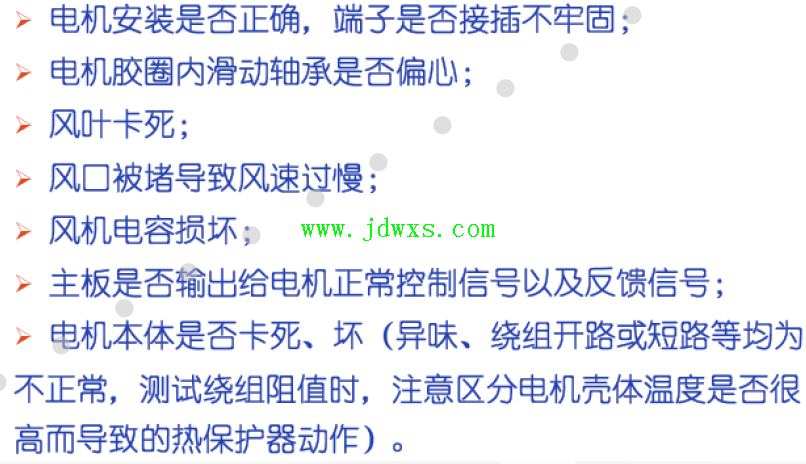

摘要: H6故障原理:H6作用:是防止室内风机转速异常造成的电控和制冷系统故障。1)开风机时,室内主芯片连续1分钟(通过PG电机反馈电路)检测到电机转速低于300r./min,则电机堵转保护。2)一旦保护需断电方可恢复测试点1 ...
    H6故障原理:H6作用:是防止室内风机转速异常造成的电控和制冷系统故障。1)开风机时,室内主芯片连续1分钟(通过PG电机反馈电路)检测到电机转速低于300r./min,则电机堵转保护。2)一旦保护需断电方可恢复测试点1:在5V左右;测试点2:在2.5V左右;测试点3:在0~0.7V左右;
