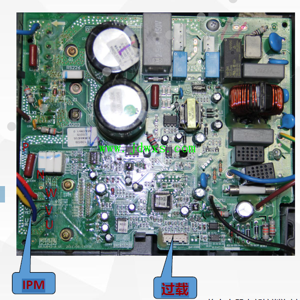

摘要: H5故障原理:1)IPM模块工作原理,其内部都包含6路IGBT管和4颗驱动IC。2)模块的损坏可分为驱动IC损坏和IGBT损坏,如某一路IGBT发生损坏,我们可以直接通过万用表二极管档检测,正向应无导通,反向应有二极管管压降, ...
    H5故障原理:1)IPM模块工作原理,其内部都包含6路IGBT管和4颗驱动IC。2)模块的损坏可分为驱动IC损坏和IGBT损坏,如某一路IGBT发生损坏,我们可以直接通过万用表二极管档检测,正向应无导通,反向应有二极管管压降,如连在整机中,请注意测试时将压缩机线拔去
2、IPM模块检测:
1)用万用表电阻档,分别测试P点和N点不U、V、W三点之间的电阻,正常值200K以上,如果出现100K以下,说明IPM异常;
2)用万用表二枀管档,红表笔分别接U、V、W三点,黑表笔接P点;然后用黑表笔分别接U、V、W三点,红表笔接N点,6次测试值应一样,约为0.4~0.7V。
1)主芯片在开机后立即检测模块保护信号,一旦检测到模保护信号,立即保护停机;若模块保护恢复,且压缩机停机已达3分钟,整机才允许恢复运行。
2)H5室外机挃示灯闪烁方式:
三个故障指示灯的机型:黄灯闪烁四次。
四个故障指示灯的机型:D5灭、D6闪、D16灭、D30亮。

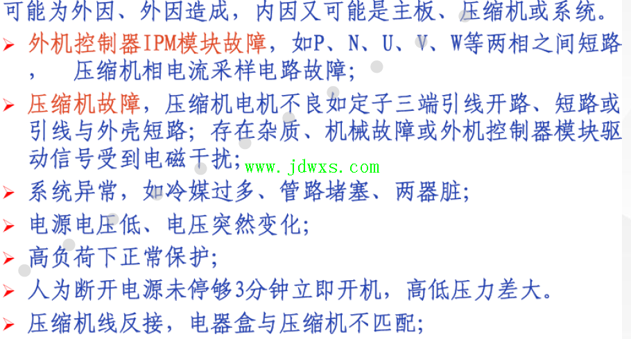

3)产生原因:
IPM模块过流、过温或上下桥臂控制电源电压过低
