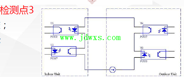

格力变频空调E6通信原理故障测试点
2023-5-25 18:11| 发布者: 开心| 查看: 90| 评论: 0
摘要: 格力变频空调E6通信原理故障测试点测试点1:在12~46V之间跳变;测试点2:在1~30V之间跳变;测试点3:在1V左右跳变;
