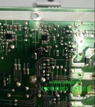

    故障表现为:收到同行送来的故障机壹台夏普LCD-32Z100AS电视机,电源指示灯不亮。
  故障检修:拆机检查,输出电压全部为0伏。拆下电源板单独维修。该机待机电压由集成块30D16完成,不上电对线路粗测,保险完好,功率功和限流电阻完好,测量30D16电源板8脚阻值正常,6脚阻值为0欧。取下该7脚集成块,6脚对地电阻值正常,换上30D16。试机还是不亮,测量8脚电压为0伏,正常为300伏。往前测量发现D12二极管不通,用的一只RF207裝上去,试机一切正常。
