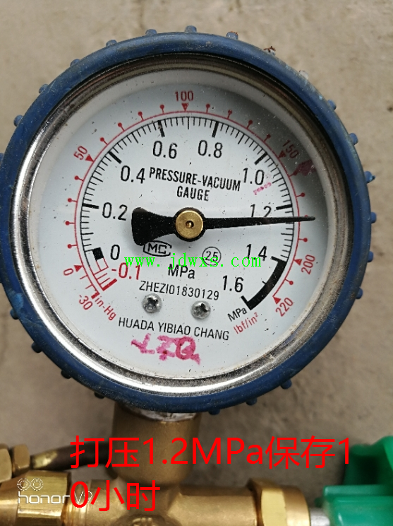

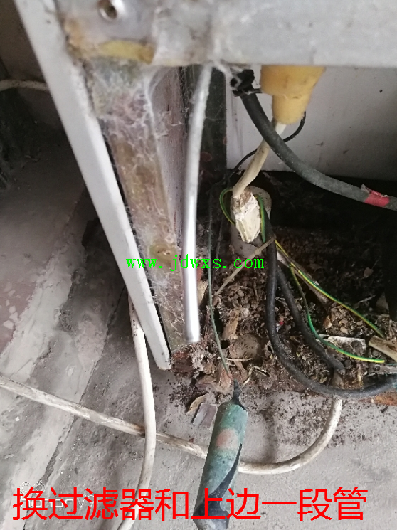

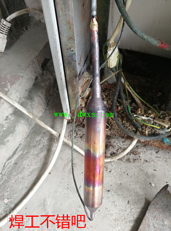

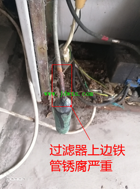

    康佳BCD-199JNXG冷藏冷冻箱冷藏不冷,冷冻正常的维修分析与维修:  开后盖,就发现过虑器上面铁管生锈严重,先把生锈部分处理更换,同时把过虑器换了。铁管与铜管焊接采用黄铜焊条和硼砂,表面用细沙纸清洁干净。中火焊接。打压到1.2MPa,保压10小时不漏气,双机抽空1小时,加雪种,分三次加入。后读监控电流电压在商标值内。1小时后停机。冰箱修复。
