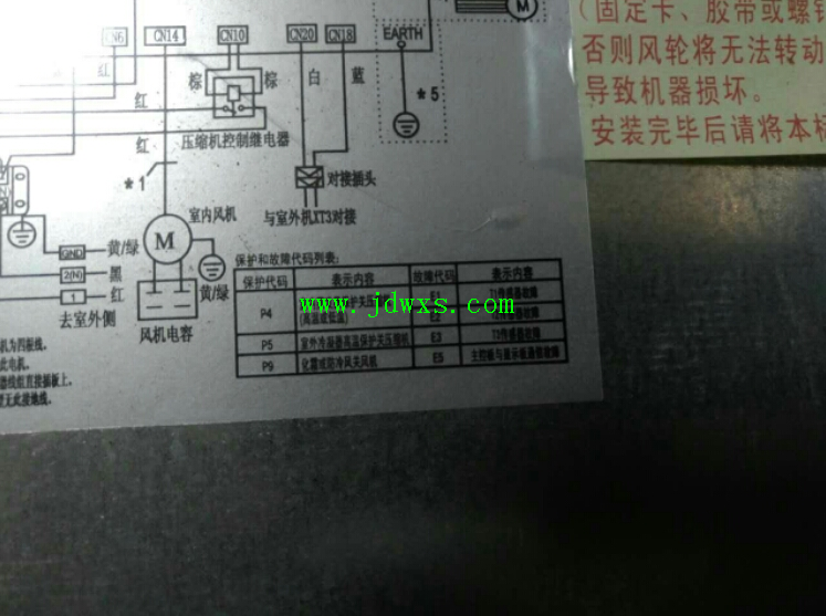

摘要: 美的KFR-72L/DY-GC空调故障代码E5的维修分析与维修:根据故障代码提示不是主控板,就是按键板,于是先发了主控板更换之后不行,又发了一块按键板,还是不行,维修陷入尴尬,奇怪了,为啥不行呢?明明问题就在这两块 ...
    美的KFR-72L/DY-GC空调故障代码E5的维修分析与维修:根据故障代码提示不是主控板,就是按键板,于是先发了主控板更换之后不行,又发了一块按键板,还是不行,维修陷入尴尬,奇怪了,为啥不行呢?明明问题就在这两块板子上,为啥换了还是不行,一遍思考,一边查资料,决定在仔细检查一下供电和传感器,测量时发现去外机的传感器阻值正常,但是供电偏低,拔掉传感器,供电恢复,顺着传感器的线一路查到外机,发现线是加长的,检查外机传感器接线线头,发现问题了,供电和地接在一起,传感器有三根线,供电,地和保护层,保护层和供电接在一起了,重新接线ok。花了200多买了两块板子有,最后是一个线头的问题,看来维修还得细心呀,还有空调的故障代码显示E5说明确实是通讯故障,其根本原因是5V供电被拉低引起的,所以呢,出现问题时多检查传感器,明明测量时没问题,结果,就这样被骗了。另外,这个机器已经被好几个人修过了,都没修好,看来还是不够细心。
