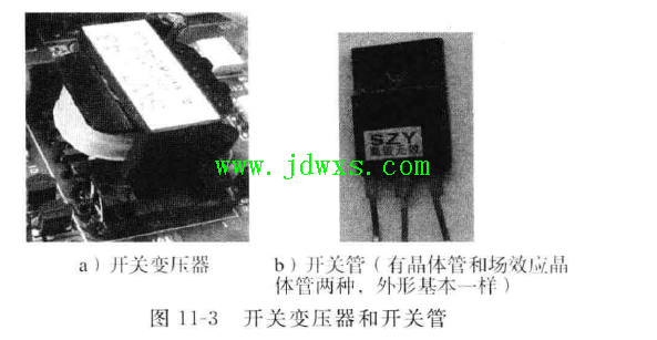

(2)关键器件自激式开关电源的关键器件有开关变压器和开关管,如图11-3所示。

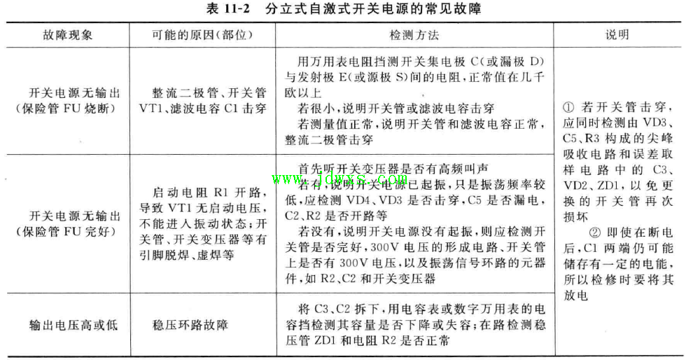

原理图解释:工作(起振)过程:220V交流电经桥式整流、电容C1滤波后产生300V直流电,一路经开关变压器的一次绕组加至开关管的集电极,另一路经启动电阻R1限流后为开关管VT1的基极(b)提供启动电压→VT1导通,集电极有电流通过,使P1的绕组产生上(A端)正下(8端)负的感应电动势,正反馈绕组P2产生上(C端)正下(D端)负的脉冲,经过R2、C2加到VT1的基极→VT1迅速进入饱和状态,开关变压器T1储存能量→VT1由于饱和,集电极电流不再增大,T1的绕组P1产生下正上负的电动势,使P2也产生下正上负的电动势,经过R2,C2加到VT1的基极→VT1迅速截止,T1储存的能量经过整流、滤波后向负载释放。随着T1能量释放到一定程度,T1各绕组产生的电动势又反向→P2产生的脉冲电压又使VT1饱和导通,这样周期性地循环,形成自激振荡。T1二次侧产生的交变电压经整流滤波后,形成12V的直流电压,传至三端稳压器或给继电器的钱圈供电。稳压过程:当市电不稳或负载变化后→引T1各个绕组的电压相应变化→绕组P2变化的脉冲电压经VD2整流、C3滤波获得的取样电压(对输出电压的监控)也相应地变化→使稳压管ZD1的击穿导通程度变化→为开关管基极提供的电压发生变化→改变了VT1的导通时间,从而改变了输出电压,使之稳定。(3)常见故障分立式自激式开关电源的常见故障见表11-2。
