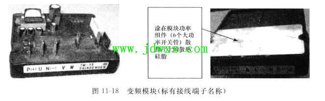

图11-17 交流变频空调器的CPU、变频槟;块和压缩机的电路框图(2)电路框图解释CPU根据用户的设定和各传感器输入的信号,经运算后输出控制信号(即控制压缩机运转频率的信号)作用于集成的变频控制电路,使它输出6路控制信号.经电阻(有的机型经光耦和电阻)传送到变频模块.作用于变频模块内部6个大功率开关管(一般为场效应晶体管)上,控制6个开关管的导通和l截止.使变频模块输出模拟三相交流电(其频率可在CPU的控制下变化),驱动压缩机运转。模拟三相交流电频率增大,压缩机转速变快;频率减小,压缩机转速变慢。(3)器件认识与检测①变频模块的外形因不同机型而不同,但接线端子的功能相同。对维修者来说,关键要掌握各接线柱的名称。多数模块上标有各接线柱的名称.如图11-18所示。P(+)接310V直流的正极,N(-)接310V直流的负极,U、V、W为给压缩机供电的端子。

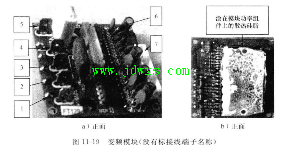

图11-18 变频模块(标有接线端子名称)还有一些模块上没有标各接线柱的名称.但通过所接的导线上的标识符或从导线和印制电路板的走向也可以轻易看出来,这样的模块如图11-19所示。图中,编号1、5为310V直流输入端子,1为正极,5为负极;3、4、5为模拟三相交流电的输出端子;6为频率可变的运转信号从该J面接件输入端子:7为4路14V直流从该插接件输入端子。
图11-19 变颇模块(没有标接线端子名称)②变频模块的检测:方法一、关机后测静态电阻(在路测量和拆卸后测量均可)a)用万用表RX100挡.黑表笔接2或3或4.红表笔接1(正端).阻值均应为500~1000Ω,交换表笔测量.阻值应为∞;b)黑表笔接2或3或<1.红表笔接5(负端).阻值应为∞.交换表笔测量,阻值应为500~1000Ω。如果不是同时满足上述测量结果.可以判定变频模块损坏。方法二、测量电压运行状态下,用万用表交流电压档测变频模块的输出端子(即图11-18中的U、V、W或图11-19中的2、3、4)任意两端有无电压(一般正常值在50~160V之间)。若有电压,且任意两根相线间的电压相等.测变频模块是好的;若电压为0,或三相电压不平衡,则检测变颇模块各路输入电压是否正常,具体来说,要检测310V的直流、4路14V的直流以及控制压缩机运转速度的信号(这是弱电部分.损坏的可能性较小)是否输入,若各路输入信号正常,则可断定模块损坏。
