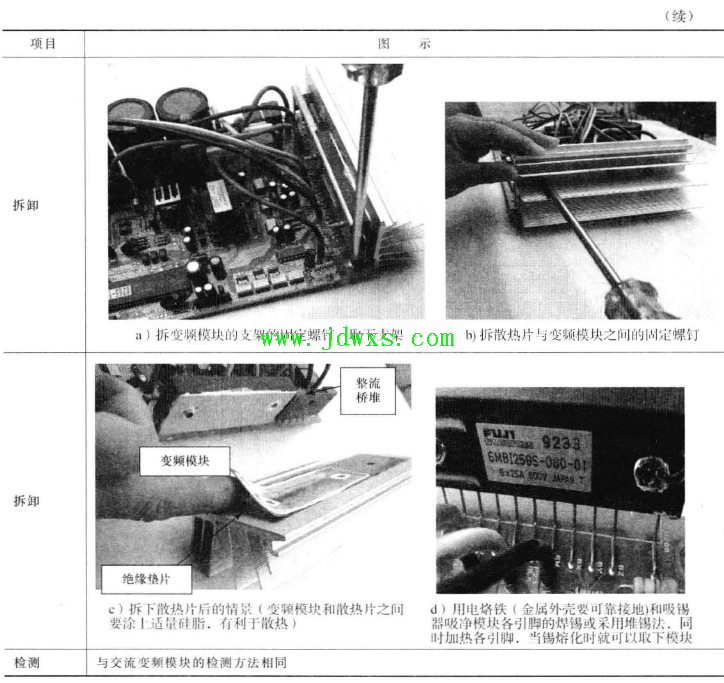

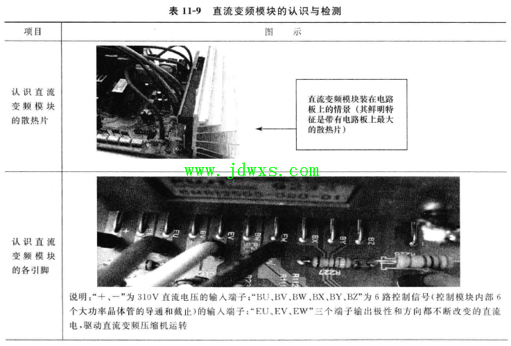

    直流变频空调器的CPU、变频模块和压缩机电路(1)直流变频空调器的CPU、变颇模块和压缩机之间的关系(见图11-20)(2)电路框图解释和交流变频空调器相比.不同之处是设置了位置检测电路.利用绕组的电位来感知转子位置的方法较简单一些.应用较多。CPU根据用户的设定、各传感器输入的信号和l位置检测信号,经运算后输出控制压缩机转速的信号作用于集成的变频控制电路.使它输出6路控制信号,传送到变频模块,控制变频摸块内部的6个大功率开关管的导通和截止,使变频模块输出极性不断改变且占空比也可以改变的直流电,驱动压缩机运转。直流电电压的平均值升高,压缩机转速变快;电压平均值降低,则压缩机转速变慢。(3)直流变频模块的认识与检测直流变频模块实物外形与交流变频模块基本一样,其认识与检测见表11-9。
