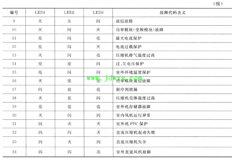

    变频空调器的故障代码1.故障代码的概念所谓故障代码,就是厂家将变颇空调器的一部分常见故障及故障部位的信息储存在存储器内,当这些故障出现后,就会显示故障代码(其表现方式是在显示屏上显示荧光字符或发光管的点亮、闪烁、熄灭),指示故障的具体内容。应用故障代码时,既要充分利用故障代码的指示作用,又要考虑到故障代码的局限性,也有的代码只指示了故障的粗略情况,有些故障微处理器无法检测,也就没有代码显示。故障代码的含义可查阅厂家提供的资料和相关维修手册。2.故障代码示例(1)通过LED(发光二极管)的点亮、熄灭、闪烁表示故障的原因和部位海信KFR-25GW/99SZBP等变频空调器,当压缩机停止运转时,室外的LED用于显示故障的内容,详见表12-2。

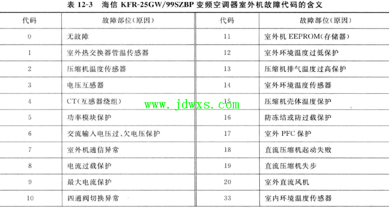

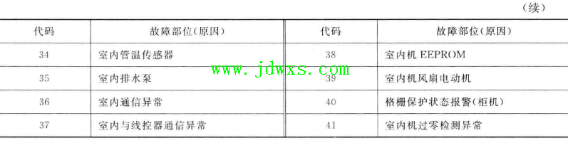

(2)通过显示屏上显示数字、字符表示故障的原因和部位海信KFR-25GW/99SZBP等变频空调器,如果室内机使用LCD屏或VFD屏,则连续按遥控器上的传感器切换键或高效键4次,若有故障,就会将故障代码的字符显示在屏上;若没有故障,则显示零。显示时间为10s。详见表12-3。
3.哪些故障会导致显示故障代码①传感器开路:原因有捅接件接触不良、插座脱焊、引线断线等,短路(电阻值减小到200Ω以下),电路板漏电或元器件漏电等。若传感器的电阻值偏离正常值,不会显示故障代码。②制冷系统的故障:包括高压部分压力过高保护、低压部分压力过低保护、缺少制冷剂保护、四通换向间保护等。③电源故障:包括过电压、欠电压、三相电的断相、三相电的相序错误保护等。④运行时检测到的参数不正常有两种情况,一是各类传感器感受的温度过高或过低、工作电流不正常、风机转速不正常、通信不正常、压缩机的热保护器动作;二是这些参数相应的检测电路出现了故障。说明:不是每个空调器都显示所有的上述故障的代码。4.显示故障代码的方法有的机型出现故障后故障代码自动显示出来,有的机型则需要通过自检的操作才能显示。例如,对海信KFR-25GW/99SZBP等变频空调器,连续按遥控器上的传感器切换键或高效键4次,则进行自检、显示故障代码。悔信KFR-3601GW/BP、KFR-3602GW/BP、KFR4001GW/ZBP、KFR-4501GW/BP等变频空调器,按住应急开关后接通电源,空调器室内机蜂鸣器响两声后,进入自检状态。
