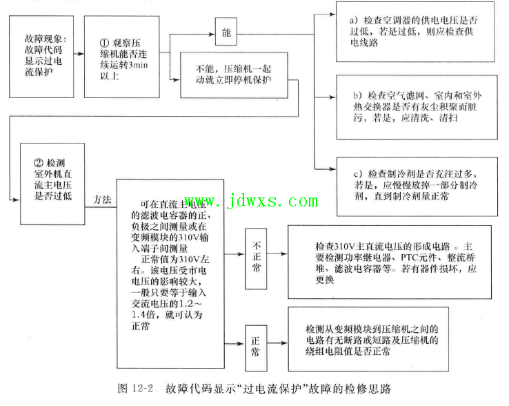

故障类型二、经过一次或几次停机保护后,不再自动开启,有故障代码显示故障分析:这是器件损坏或其他严重故障而产生的强制性保护而停机。若能知道故障代码的含义,可采用以下的思路一;若不知道故障代码的含义,则可以采用以下的思路二。思路一、根据故障代码指示的保护内容确定相应的检修流程。1.故障代码显示的内容是"过电流保护"故障的检修思路故障原因:①市电供电电压过低;②热交换器严重换热不良;③制冷剂过多;④室外机直流主电压故障;⑤压缩机回路故障。其检修思路如图12-2所示。

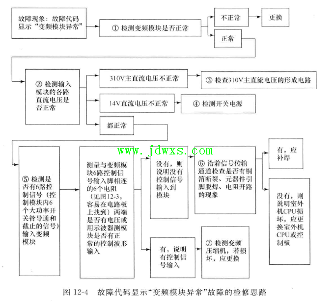

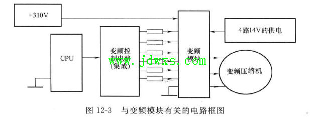

2.故障代码显示的内容是"变频模块异常"故障的检修思路故障原因:①变频模块损坏;②CPU输出的控制信号(用于控制模块内6个大功率开关管的导通和截止)没有传送至变频模块,变频模块不能正常工作;③加至变频模块的各直流电压异常;④压缩机有故障,导致给压缩机供电的变频模块工作异常等。变频模块及其相关的电路框图如图12-3所示。其检修思路如图12-4所示。

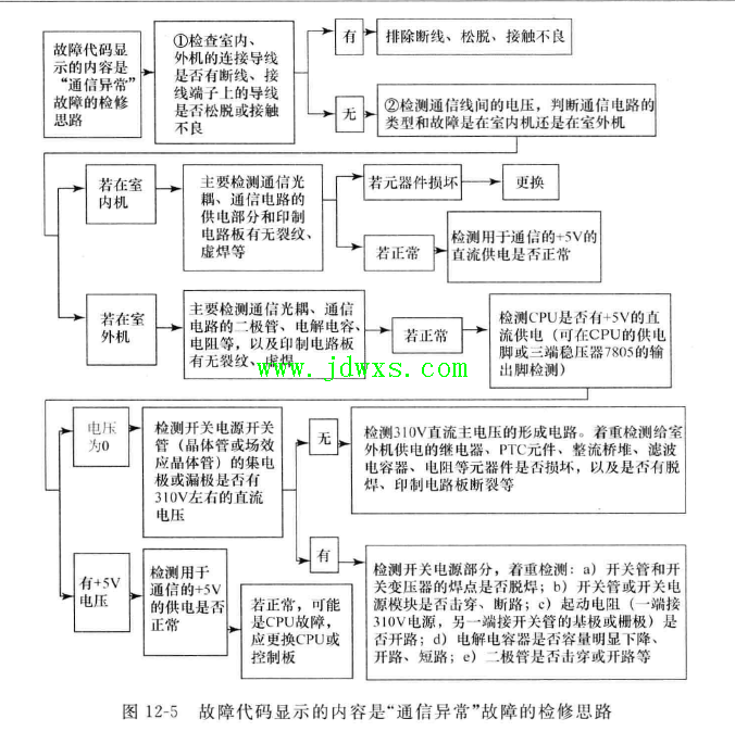

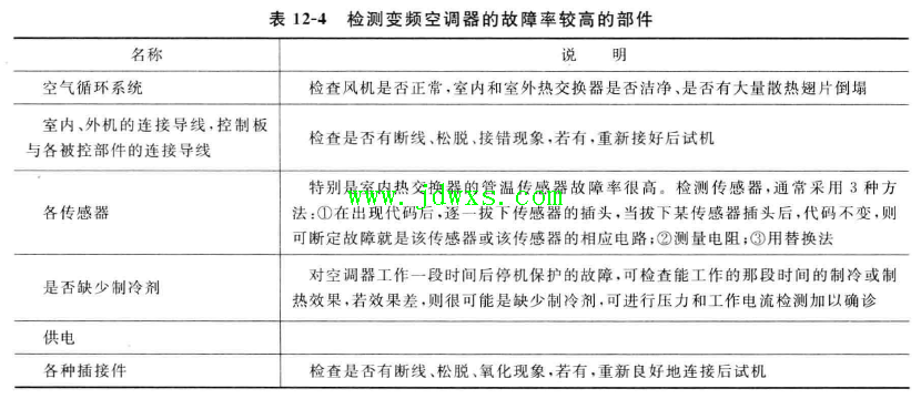

2个3.故障代码显示的内窑是"通信异常"故障的检修思路故障原因:①室内、外机的通信线路接触不良、断路或室内、外机接线错误;②通信环路的元器件有故障;③室外机CPU不工作CCPU本身损坏的可能性不大,一般是CPU无供电、复位电路或晶振等出现故障)导致不能通信(说明:既然有故障代码显示,说明室内机CPU正常)。该故障的概率很高,是检修的重点和难点。其检修思路如图12-5所示。4.故障代码显示的内容是"压缩机高温保护"故障的检修思路故障原因:①空调器的空气循环不良(导致压缩机过载、排气压力过大、温升过高,引起压缩机高温保护);②制冷剂过少、管道有堵塞(不能正常制冷或制热,压缩机的回气管由度偏高,压缩机得不到冷却,导致温度过高而引起保护)。其检修流程如图12-6所示。思路二、不知道故障代码的含义,检修变频空调器的思路第一步、不知故障代码的含义并不是特别重要,但一定要明白哪些故障会导致显示故障代码,确定故障范围。第二步、检测故障率较高的部件,具体内容见表12-4。
3个如果经第二步未修复,则进行第三步。第二步、检测室内、外机的通信是否正常,若不正常,按通信异常故障的流程图12-5的思路进行检修。若正常,则进行第四步。第四步、根据通电后空调器表现出的现象来确定可能性最大的故障部位,见表12-5。

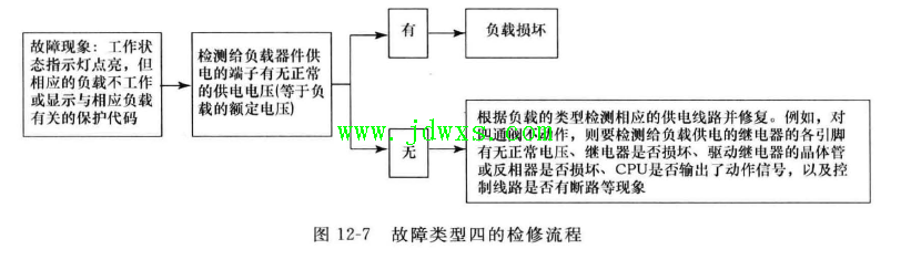

故障类型三、遥控和于动均不能开机,无任何显示和反应故障原因:室内机元交流市电供电、室内机的CPU的工作条件不具备。应首先检测有无交流市电供电,再检测CPU的电源脚有无+5V的直流供电、+5V的电压是否稳定、复位电路和晶振等是否正常。故障类型四、工作状态指示灯点亮,但相应的负载不工作或显示与相应负载有关的保护代码例如,室外风机不转、压缩机不转、四通换向阀不动作等。故障原因:①负载器件无供电;②负载器件本身损坏。其检修流程如图12-7所示。
