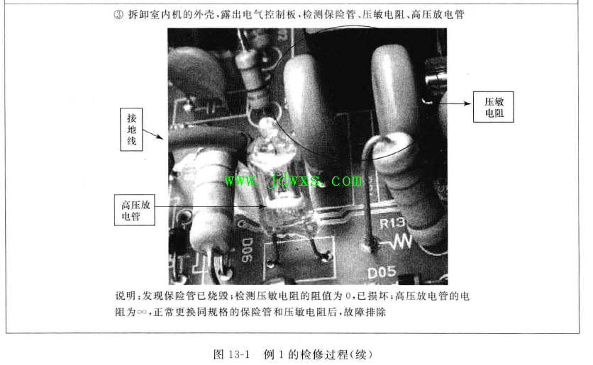

摘要: 某变频空调器在强雷雨天气后,使用时室内机指示灯不亮、蜂呜器不鸣响、遥控器失灵故障分析:该故障可能性最大的原因是室内机的防雷击电路发生了动作,也可能是交流市电的供电故障、室内机CPU因卫作条件不具备而没有工 ...
    某变频空调器在强雷雨天气后,使用时室内机指示灯不亮、蜂呜器不鸣响、遥控器失灵故障分析:该故障可能性最大的原因是室内机的防雷击电路发生了动作,也可能是交流市电的供电故障、室内机CPU因卫作条件不具备而没有工作。检修过程:如图13-1所示。
电路图解释FSJ为延时熔丝.可以防止电校'桦的长时间过电流或短路,同时.又可以在输入电压过高时电与压敏电阻ZMR1一起保护后续电路免受冲击而损坏高压放电管AS1、压敏电阻ZMR2共同组成防宙击保护电路,当雷电白相绞或零线窜入时.压敏电陋就会被击穿短路"烧毁保险管.同时高压放电管呈短路状态.将雷电由地线泄放到地.保护了电路板上的元器件c1、T1、C1、C5,C2组成有效的电磁干扰滤波器,该滤波器有双向作用,即能吸收电网对控制板电路的干扰,也能阻止控制饭电路产生的谐彼进入电网
