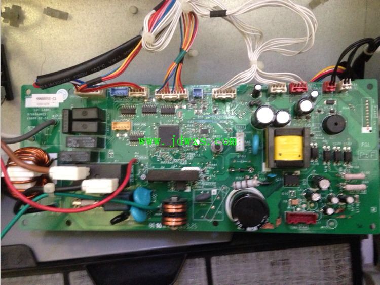

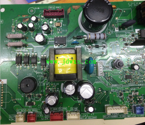

富士通将军空调KFR-51L/Bpb不开机的维修
2023-5-25 18:10| 发布者: 开心| 查看: 75| 评论: 0
摘要: 富士通将军空调KFR-51L/Bpb不开机的维修该机不开机,首先检查电脑板开关电源,发现IC31、TNY279PN已坏,供电电阻R104、100欧也开路了,换上配件机器就正常开机了! ...
