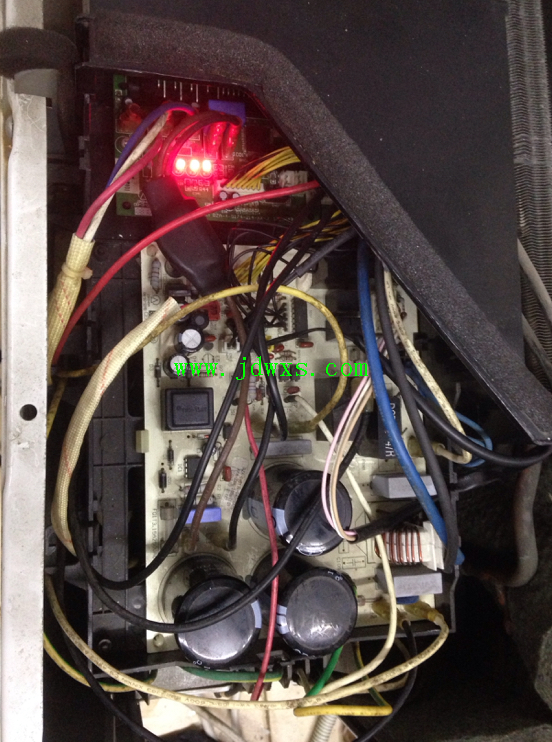

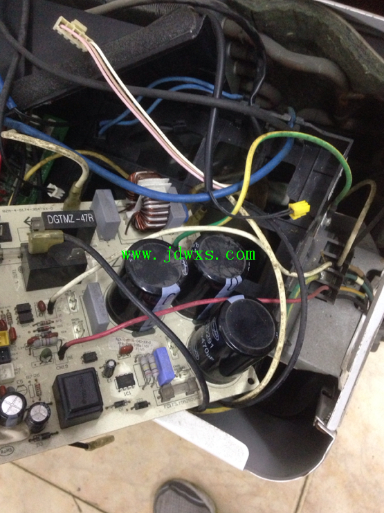

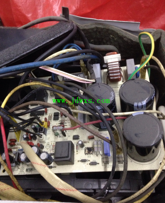

摘要: 海信变频空调KFR-26W/36BP外机不工作分析与维修:开机内机显示正常,外机不工作,拆开外机看到外机电脑板电源IC已炸裂,从网上查得资料为22A,本来想换板的,想想自己也是修彩电出身的,这么个开关电源应该不难,更 ...
    海信变频空调KFR-26W/36BP外机不工作分析与维修:开机内机显示正常,外机不工作,拆开外机看到外机电脑板电源IC已炸裂,从网上查得资料为22A,本来想换板的,想想自己也是修彩电出身的,这么个开关电源应该不难,更换了R3 10欧 D2 4148 和IC1后仍不见好!维修陷入困境,先放放,过几天再查,量了一下IC电压居然没有,顺着线路查得开关变压器线圈开路了,幸亏万能的淘宝有,可是装上还是没有电压输出,心里犯嘀咕了,这个IC炸的这么厉害莫非是雷击的,假如是雷击的光偶肯定要换,于是换上光偶,奇迹出现了,5V  12V输出电压正常,机器能够正常工作了!
