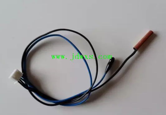

由于温度传感器(俗称感温探头)的阻值,在不同的温度,对应不同的阻值,并且元件本身没有任何厂家的型号和参数标识,这给我们维修空调时增加了判断难度。制冷百家这里有一些技巧,可帮大家解决这样的问题。
一般同行在维修过程中是以实测阻值和资料对比,或者用手握感温头,用表测其阻值是否有变化来判断其好坏。这些可以大概判断出传感器的好坏。
不过有些传感器,在用加温法时,阻值也是变化的,但其阻值已经严重偏离正常值.还有些机型不熟悉,无法知其确定的阻值。
小编观看许多空调的电路图发现,空调的传感器电路基本相似,都是以电阻分压形式提供信号电压给CPU进行比较计算,以此判断外界温度的高低。CPU向感温头供电一般是+5V,经过感温头电阻变化分压后,输入CPU的电压一般在+2.0V~3.0V之间,这也是传感器两头的电压。
如果测出的电压严重偏离,可判断传感器已经损坏.
1、不同类型感温头的阻值不同,但如何判别感温头的好坏呢?
很简单,就是在线测量它的电压,25度时正常的电压一般是在+2~+2.5V之间.
2、因为人的体温恒定,所以用手握感温头一时,它的在路电压是一定的(约为2.17V)。
3、拔掉感温头的插头,在线路测量其座子的两个插针的电阻,所得的阻值基本就是感温头在25℃时的型号值(经实际检验此方法不准确)。
如果是8K左右的电阻,那传感器感温头的型号值一般是10K;如果是4.7K电阻,则是5K感温头;以此类推。
(但有部分大型空调,变频空调外机控制板温度传感器的阻值是下偏置电阻的3倍,即以上述方法测出的阻值乘以3,就是传感器在25C时的阻值。)
4、感温头的型号值就是它在25℃时的电阻值,通常是5K,10K,15K,20K,50K这几种,一般都是负温度系数的,即温度越高,电阻值反而越小。
5、一般来说内机管温和室温阻值是一样的。
下面我们附上5K,10K,15K,20K,50K的阻值电压表,供大家参考。
