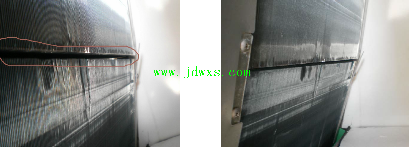

图19适合机型:72LB柜机凝露(51LB无此问题)漏水点:面板凝露漏水原因:当导风板朝下打时,冷风进入面板背面,与正面有温差,面板会有凝露现象。处理指引:面板背面加贴海绵HM-5*180*400-PE适合机型:120柜机(11年及之前生产产品,蒸发器为上下两块双拼结构,后整改为整体式)漏水点:滴水到底盘漏水原因:上下两个蒸发器装配缝隙较大而造成,冷凝水从装配缝隙中喷出,直接吸进室内风道,造成内机漏水。。处理指引:更换蒸发器或矫正蒸发器

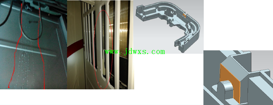

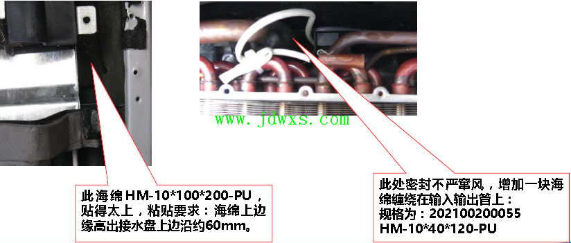

图20适合机型:C变频柜机漏水点:蒸发器输入输出管水直接滴下漏水原因:蒸发器输入输出管密封不严,过涡壳处海绵没贴到位,蒸发器输出输出管过右密封板时,密封不严。处理指引:加贴海绵

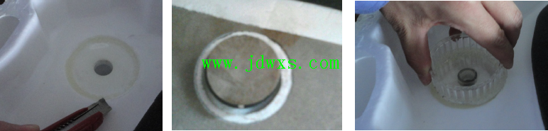

图21适合机型:11年及之前生产的所有柜机漏水点:溢流孔处漏水漏水原因:接水盘本身设计有溢流孔,在水量不大时,有水直接滴入了溢水孔(下右图圆孔是溢水孔),或水通过溢水孔下滴接水槽过程中,被接水槽背面的风卷入帽檐式溢流孔。处理指引:封堵溢流孔或更换工厂改模后的去掉了溢流孔的接水盘。

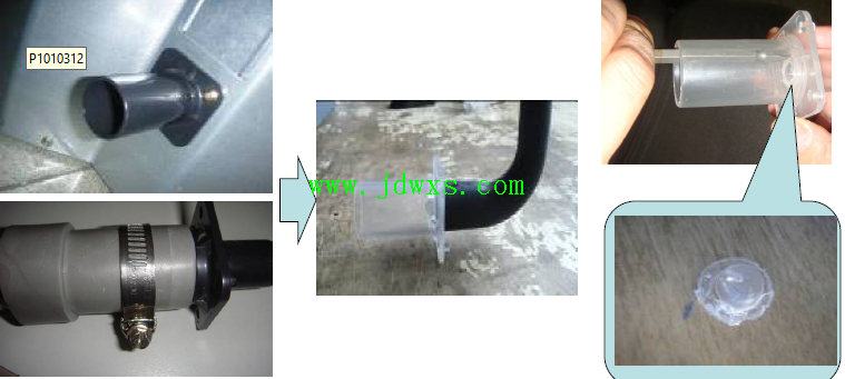

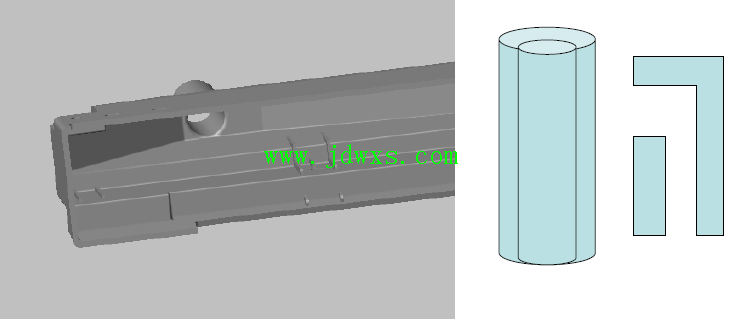

图23适合机型:天花机(11年及之前产品)漏水点:抽水接管裂漏漏水原因:本体质量差,壁厚薄,黑色材质容易添加二次料。更改后为透明ABS。再加上市场部分安装使用了金属抱箍。处理指引:更换整改后的抽水接管,不允许使用金属抱箍(可使用胶水)。
图24适合机型:11年7月~11年12月期间,广州生产天花机漏水点:水喉接头漏水漏水原因:水喉由一体式结构更改为分离式结构,一体式出水喉为两头PVC、中间PE材料,分离式出水喉为PE保温管套+PP排水管,一体式出水喉材料强度要优于分离式出水喉强度。天花机出水喉安装在整机上的受力状态与出水喉单体测试状态存在差异,安装在整机上的出水喉受力状态存在实际要比单体测试状态严酷的情况,而物料确认的时候完全依据单体测试标准。处理指引:更换灰色的一体式水喉。

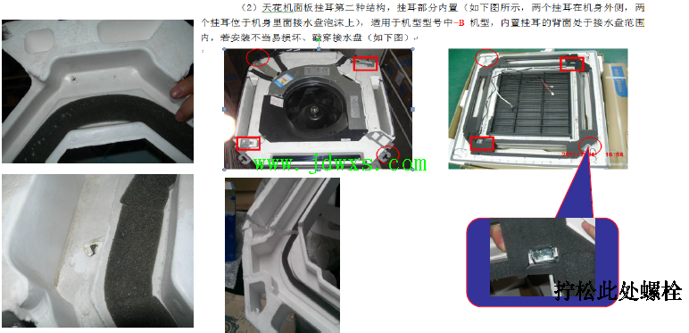

图25适合机型:天花机(型号中-B的机型)漏水点:接水盘破裂漏水漏水原因:泡沫接水盘在严酷的跌落条件下开裂、安装不小心螺丝刀捅穿接水盘处理指引:更换新接水盘
