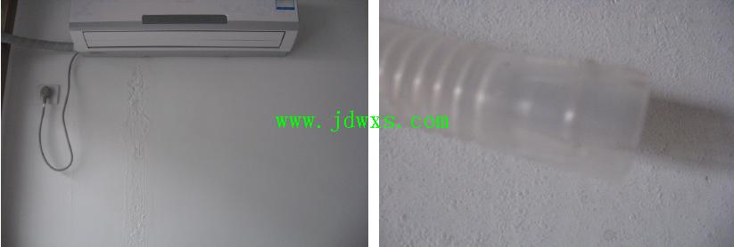

适合机型:所有分体机/柜机漏水点:水喉与排水管对接处漏水,水沿墙滴下漏水原因:挤出成型的LDPE材质排水管分型面开裂处理指引:更换合格的排水管

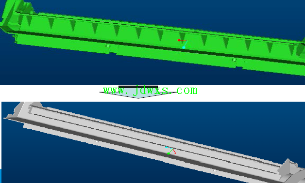

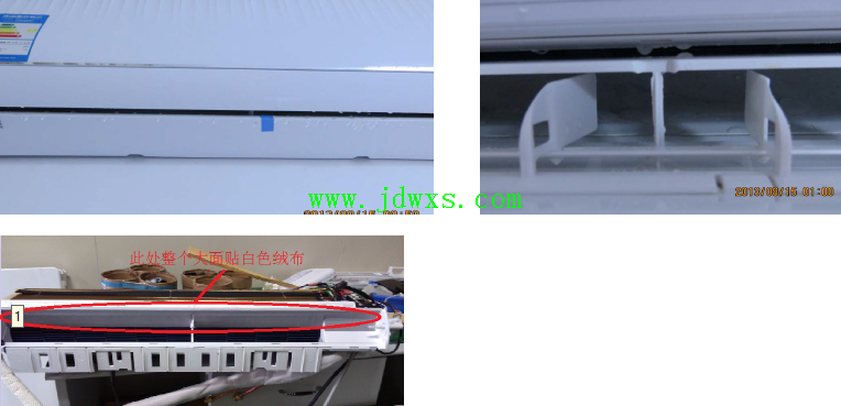

图11适合机型:IC、IG等超薄分体机漏水点:出风口上缘、下缘漏水原因:凝露处理指引:加贴绒布

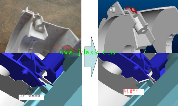

图12适合机型:T/T3/TX等较老分体机漏水点:风轮吹水漏水原因:电机盖上的冷凝水未顺利引流到接水槽处理指引:更换新的电机盖
图13适合机型:T/T3/TX/J分体等老产品漏水点:右侧滴水漏水原因:机器安装稍不水平,水未从排水孔流出,而是从接水盘边缘溢出处理指引:更换新的接水盘
图14适合机型:T/T3/TX分体等老产品漏水点:右侧滴水漏水原因:接水盘脏堵处理指引:更换新的接水盘(清洗接水盘可短暂解决问题,要长期解决问题,更换无加强筋的接水盘)

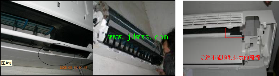

图15适合机型:J/X分体等老产品漏水点:右侧滴水,如下图漏水原因:海绵条贴在底盘上接水槽右侧,尺寸10*12*50,贴上后,上表面高度超出接水槽最高点,海绵吸水性不强,海绵吸湿浸润,导致冷凝水不能顺利通过而堆积起来,超过接水槽最高点时被风轮卷入而从出风口吹出。处理指引:去掉该海绵即可(可从后侧用东西勾掉)

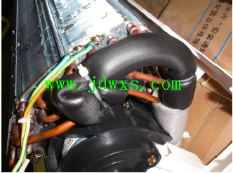

图16适合机型:43、50T6大挂机漏水点:蒸发器输入输出管表面凝露水滴下漏水原因:蒸发器输出管顶部有一段铜管无保温绵,且输出管表面温度较低,当工作在高温、高湿的环境时,铜管表面产生冷凝水,水珠顺着铜管外壁往下流,在连接管衔接位置处漏出到底盘上,打湿墙面。处理指引:加包保温管,如图

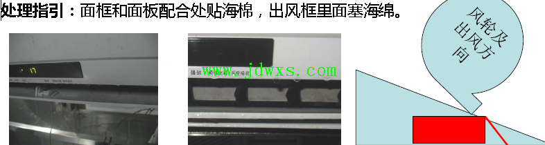

图17适合机型:GC等分体机凝露漏水漏水点:面板表面,出风口下缘凝露滴水。漏水原因:面框和面板配合结构不能有效方式冷风送入面板背面,导致面板/显示板标明凝露。导风条末端翘起结构加剧这种问题发生。出风框迎风面内海绵保温不到位,导致下缘凝露。处理指引:面框和面板配合处贴海棉,出风框里面塞海绵。
