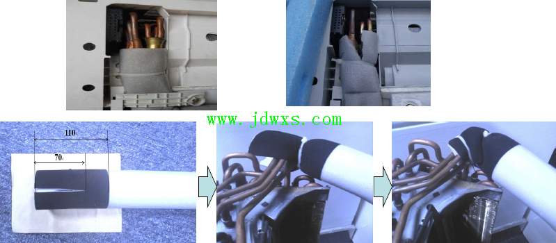

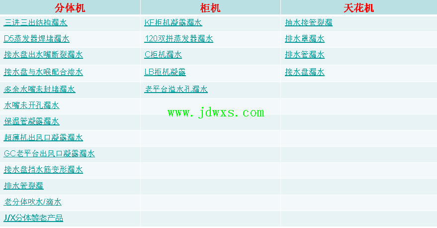

适合机型:32、35JM5/K/F/IA(3)等变频分体机使用三进三出蒸发器的机型漏水点:机器右侧,贴墙滴下漏水原因:分配器凝露漏水处理指引:0.6*110*170的绒布(编码:202100220164)粘保温管表面后,重新困扎保温管,包扎住分配器部分。

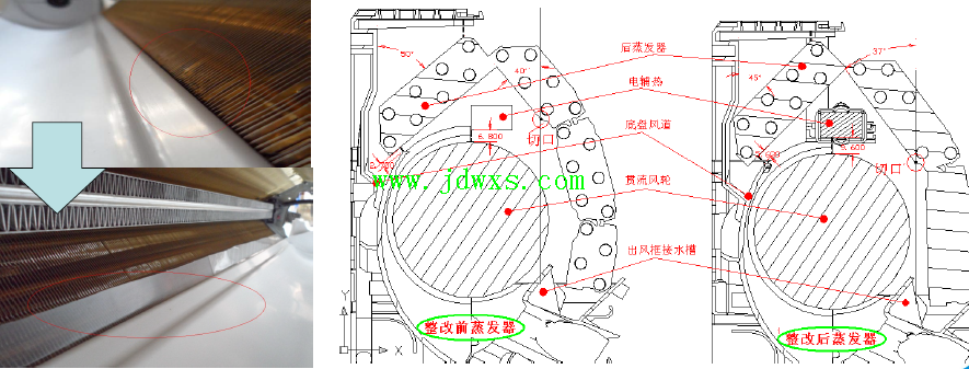

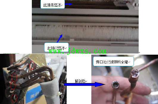

图3适合机型:26BP2-F/L/K/IA/E/JE3/JM5(3)等使用D5规格铜管蒸发器的机型漏水点:风轮吹水漏水原因:输入输出管焊堵,蒸发器偏流后导致结冰,化冰水直接滴下被风轮吹出。处理指引:更换D7规格蒸发器
图4适合机型:所有分体机漏水点:前蒸蒸发器与底盘风道配合边缘变形,蒸发器搭接处水滴到底盘内,导致吹水。漏水原因:如上处理指引:更换未变形的底盘。

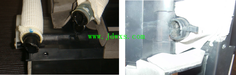

图5适合机型:所有非LB新平台分体机(12年之前产品,内机条码16位)漏水点:水喉与接水盘对接处漏水,沿墙面下滴。漏水原因:接水盘水嘴断裂(水喉中的密封圈为橡胶件,含有增塑剂,析出后腐蚀HIPS)处理指引:更换接水盘+更换水喉

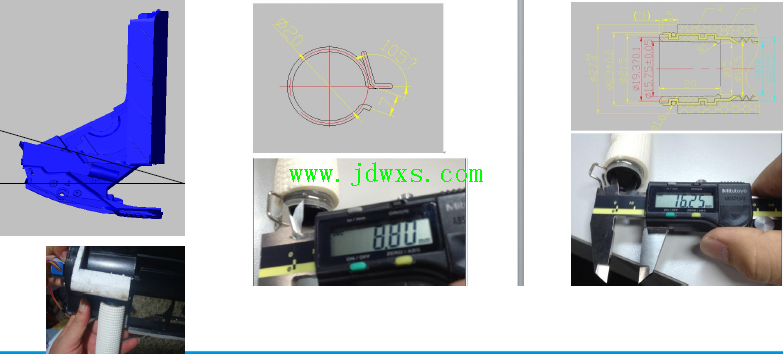

图6适合机型:LB等新平台分体机漏水点:接水盘与水喉对接处渗水漏水原因:接水盘与水喉配合有间隙,出水嘴角度16°,比较小,容易藏水后,水从间隙处渗出,沿墙面下滴。处理指引:更换水喉或打胶

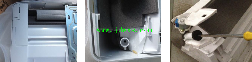

图7适合机型:26KA、LB部分批次(芜湖产,22位条码,倒数第6位为2)漏水点:接水盘右侧漏水原因:多余的出水孔漏堵塞处理指引:使用专用橡胶塞塞住多余的孔
图8适合机型:所有分体机(概率较小)。漏水点:接水盘排水孔未开孔,导致水无法正常排出,从其他地方溢出而滴下。漏水原因:注塑件披锋导致未开孔。处理指引:用螺丝刀捅开排水孔。

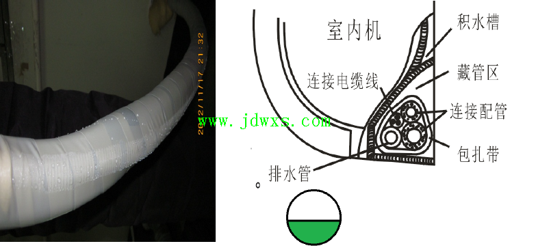

图9适合机型:所有分体机。漏水点:保温管凝露导致水滴下。漏水原因:保温管发泡效果不好,厚度偏薄,导致保温效果差。处理指引:加包后的保温管材料。
