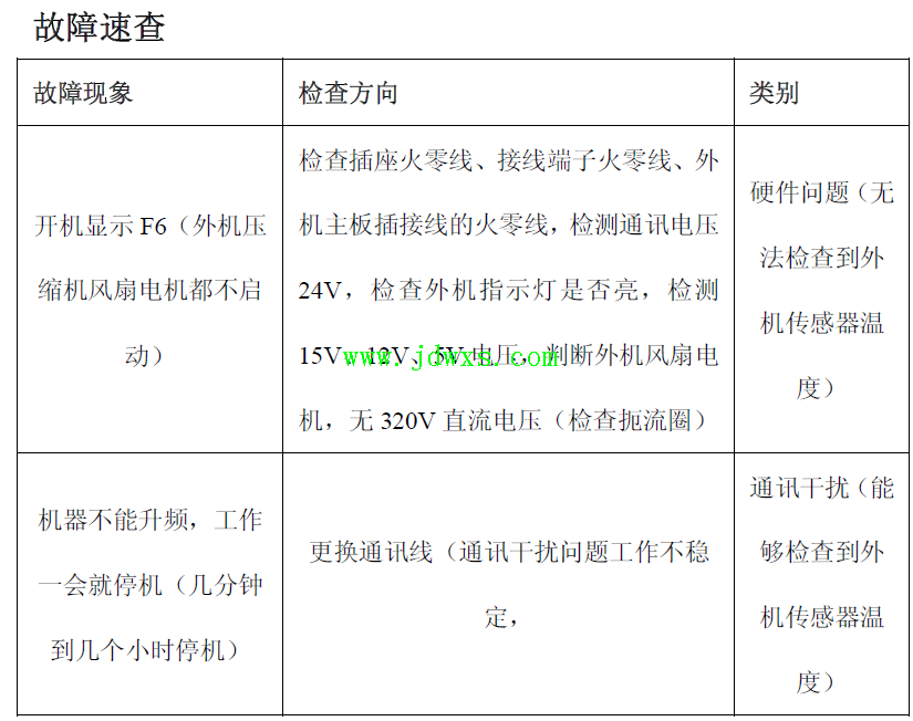

摘要: R410A 直流变频空调开机一会显示F6 外机不工作通电测试,无法检测到外机传感温度,根据流程测试通讯电压24V 正常,拆开外机顶盖和电控盒盖,开机后查看外机端子1 脚和2 脚之间是否有220V交流电,经测试220V 电压正常 ...
    R410A 直流变频空调开机一会显示F6 外机不工作通电测试,无法检测到外机传感温度,根据流程测试通讯电压24V 正常,拆开外机顶盖和电控盒盖,开机后查看外机端子1 脚和2 脚之间是否有220V交流电,经测试220V 电压正常,查看外机主板指示灯是不亮,测试320V 直流电压正在,测试5V 和15V 电压偏低,不稳定,首先查看外机风扇电机是否是直流电机,(直流电机坏,将影响外机主板15V 电压,15V 电压变低后,直接影响5V 电压),如果是直流电机的,拔下直流电机后,测试15V,5V 电压正常,更换外机直流电机后,开机正常。
