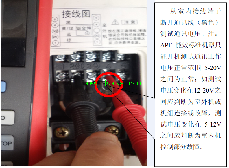

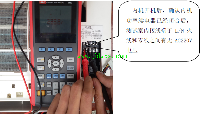

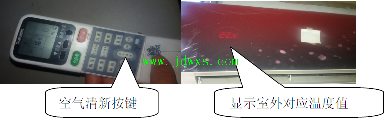

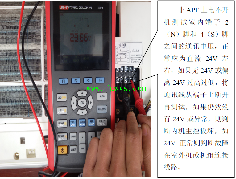

APF 与非APF 能效标准变频机型室内通讯电路供电方式有区别,非APF能效的机器只要一插上内机电源插头,内机通讯电路已工作处于通讯发射状态,而APF 能效的机器为了降低待机功率,必须在开机状态室内向室外外机供电同时室内机通讯电路处于工作状态,所以我们在测试通讯电压的时候一定要注意两种供电方式,APF 标准能效机型在开机后听到内机继电器闭合的声音后再测试通讯电压,只上电或开机室内继电器未闭合状态测试接线端子N/S 通讯直流电压为零,非APF 机型上电测试接线端子N/S 通讯直流应在24V 左右;无论APF 标准能效机型还是非APF 机型在开机工作时测试接线端子N/S 直接的通讯直流电源变化范围应在5V-20V 之间为正常。用遥控器代码测试,将空调通电用遥控器将空调开机,然后按住遥控器空气清新键五秒以上,当遥控器上显示“00”后,用温度增减键分别选择到13、14、15,对准空调按遥控器的开关机键将代码分别发送到空调,查看13-15 空调显示屏上显示数字,如果显示“-50”,就表示内外机没有通讯上,未检测到外机通讯数据,如果显示相对应温度值,说明室内外机通讯基本正常。在用遥控器检测后,如果测试不到外机传感温度值,按照以下流程检修。第一步:交流220V 电源电压确认:

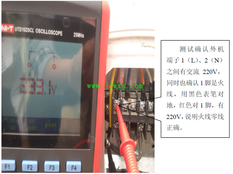

第二步:火线和零线确认(L/N):

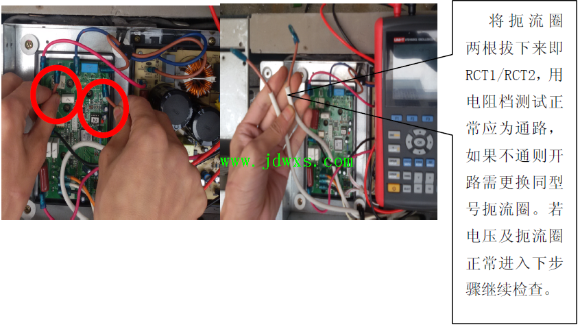

第三步:通讯直流电压24V 确认:
第四步:室外机排除步骤

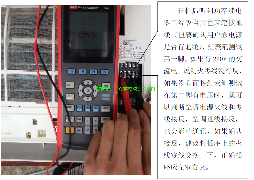

第五步:确认火线零线是否插反(维修过程导致)

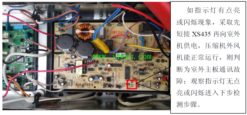

第六步:观察确认指示灯是否点亮或闪烁:

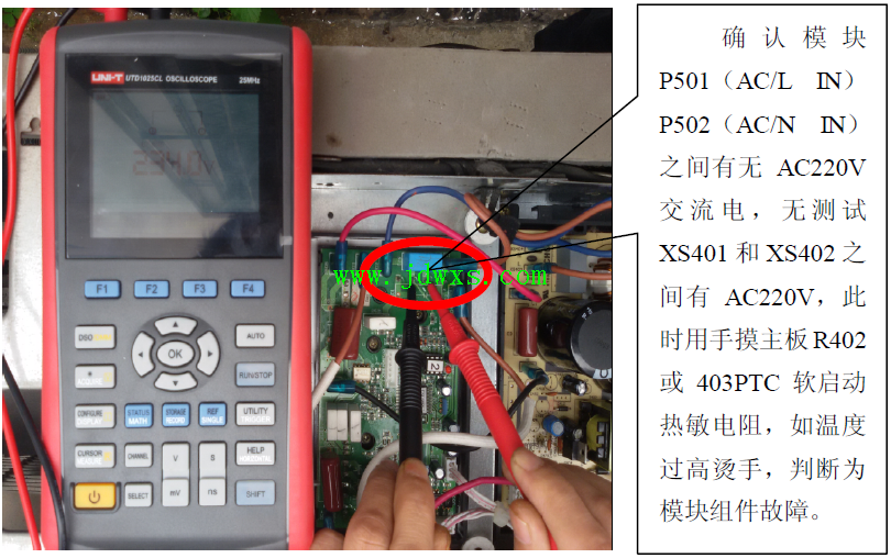

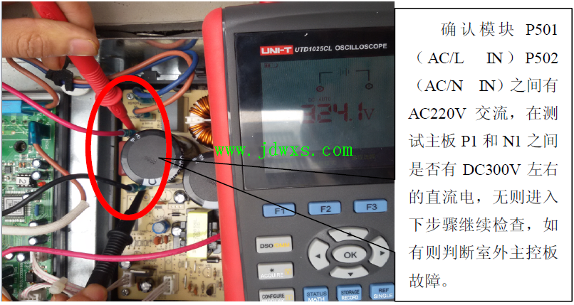

第七步:主板至模块AC220V 电压确认
第八步:模块AC220V 电压及直流DC300V 电压确认
第九步:测试P1 和N1 无DC300V 故障确认

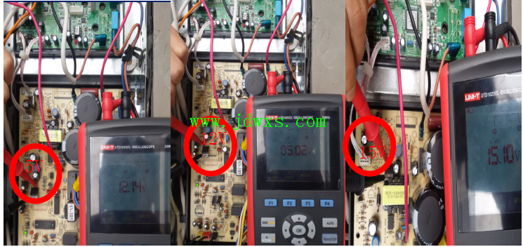

第十步:测试位号D421 第一脚和二脚有无12V 直流电,二脚和三脚有无5V电。D413 二、三脚之间有无15V 电
测试确认DC300V 正常,需检查测试主板12V、5V、15V 电压有无或不稳定现象,无判断为主板故障,不稳定请查看风扇电机是直流还是交流电机,如果是直流电电机,请拔下直流电机再测试相关三个电压,拔下后测试电压如果正常,说明外机直流风扇电机故障,更换室外直流电机,如果拔下测试相关电压仍然不稳定,则判断仍为室外主控板故障。以上是判断硬件的检修流程,在实际维修过程中,经常会遇见压缩机无法升频,一直处于40 到60HZ 内运行;或者运行一段时间停机(长的可能几个小时,短的几分钟),然后报F6 故障;外机能强制启动,这几种基本都是通信信号受到环境干扰所引起,解决这类问题,必须更换机组连接线,采用柜机连接线比较理想,但在实际维修工程中,柜机连接线不容易找,单独更换通信线也能解决一部分问题,如果单独更换通讯线不能解决的,就只有更换整个连接线了;通信受干扰,一般情况是连接线加长或者用户家里没有地线引起。总结,在维修F6/F7 通信问题,简单的就几个步骤,第一步:确认插座火线和零线;第二步:确认内机外机端子上的火线和零线;第三步:确认通讯24V 电压;第四步:确认外机主板指示灯是否亮,如果外机端子上有220V交流而外机主板指示灯不亮,说明硬件有问题,根据上面流程判断;如果指示灯要亮,强制启动外机,判断外机主板芯片是否能正常工作。强制能工作说明外机主板和模块没有什么问题,(硬件没有问题);第五步:前面排除火零线反,确定了24V,确定了外机强制能启动,再考虑干扰问题,换连接线处理。
