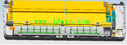

拆装步骤
图示

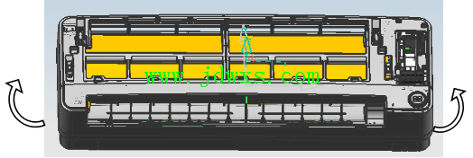

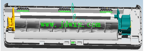

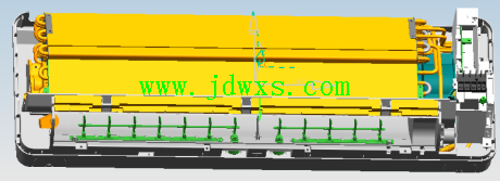

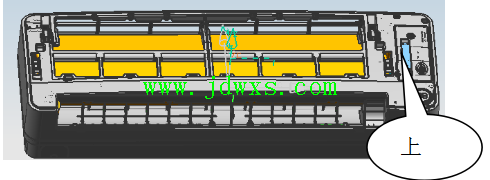

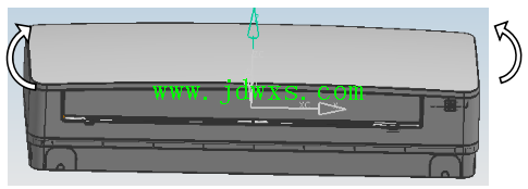

1. 前面板打开,将面板与下方的连杆脱开。保留上方的连杆连接(如非必要,面板可不用从罩壳上拆离)
2. 拆下导风板
3. 拆下罩壳上盖

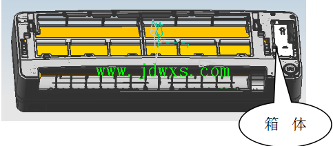

4. 拆下电器箱体盖
5. 电器箱体旁将显示灯线从电脑板上拆离
6. 将面板升降的步进电机线从电脑板伸出的对接端子上拆离
7. 拆离罩壳与电器箱体固定的1个螺钉及与骨架连接的2个螺钉。将罩壳拆离
8. 将电机线及步进电机线从电脑板上摘下
9. 卸下电器箱体与骨架固定的2个螺钉
10. 将电器箱体掰出(电器箱体下方与骨架有卡钩固定,需要用力分开,拆卸时注意安全)

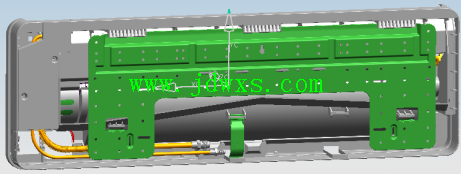

11. 拆卸接水盘与骨架连接的螺钉,将接水盘取出。
12. 拆卸挂墙板,管压板及固定进出液管的扣板
13. 拆卸挂墙板后的状态

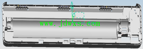

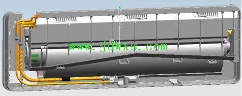

14. 拆除蒸发器
15. .拆下轴承压盖,电机压盖
16. 拆下轴承,风扇,电机及电机小压盖
 17.最终剩余骨架
