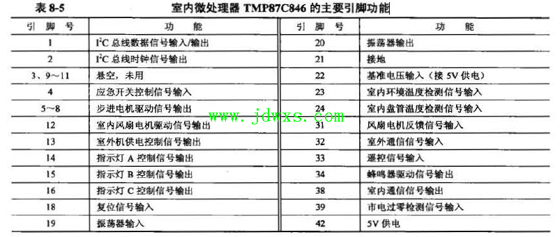

室内机控制电路由电源电路、温度检测电路、显示电路、室内凤扇电机驱动电路等构成,如图8-25 所示。该机室内机电路极以东芝公司生产的微处理器TMP87C846 (lC4)为核心构成,空的主要引脚功能如表8-5 所示。由于该电路和海信KFR-2801GW/Bp、KFR-3601GW/Bp 型变频空调器的室内机控制电路基本相同,所以不再介绍。表8-5 室内微处理器TMP87C846的主要引脚功能

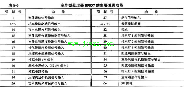

二、室外机控制电路室外机控制电路由电源电路、温度检测电路、室外风扇电机驱动电路、压缩机驱动电路等构成,如图8-26 所示。该机室外机电路板以微处理器89857 为核心构成,它的引脚功能如表8-6 所示.由于该电路和海信KFR-2801GW/Bp , KFR-3601GW/Bp 型变频空调器的室外机控制电路基本相同, 所以不再介绍.表8-6 室外微处理器89857 的主要引脚功能
