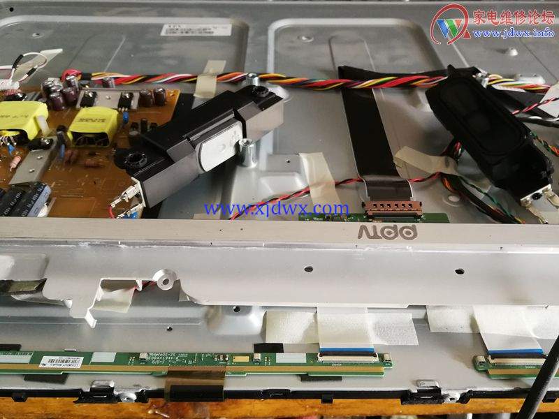

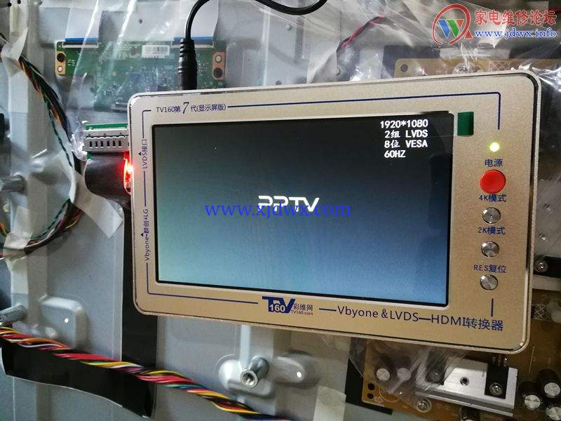

拆机测逻辑板上已有12V供电,逻辑板上1.8V无电压,直接用TV160测试主板图像正常。故障在逻辑板或者屏板上!

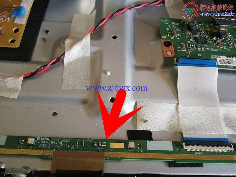

断开逻辑板和屏之间左面排线1.8V恢复正常,后来测VGH电压也是接上屏板就无电压,不接27V和-5V来回变。拆下屏边板护罩在路测左面屏板上有3个贴片电容短路,随便拆下一下另两个已不再短路
运气不错! 测拆下的电容已经击穿。又拆下一个相同电路的电容测量为10UF
