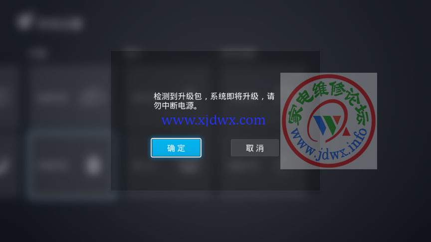

    一、本地升级(可开机进入系统设置升级):1、将本地升级软件包“update”拷贝至U盘里,插入电视USB端口,打开电视进入系统设置选择本地升级。
2、选择本地升级,遥控点击确认,主板检测到U盘里面的软件进行升级,如下图所示。

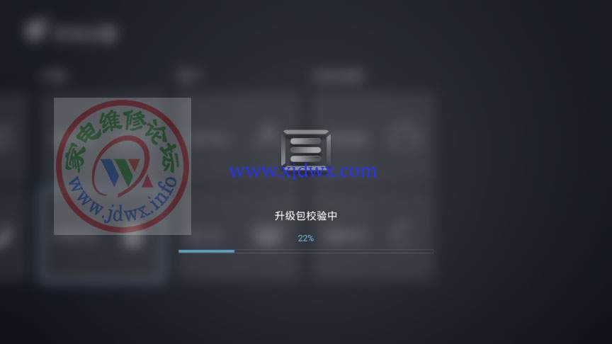

3、首先效验软件,若软件不对或者软件未完整下载会导致效验失败,效验成功后如下图所示。

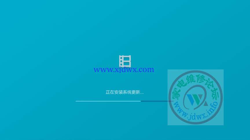

4、升级过程中会擦除以前的数据烧录新的软件后重启系统,整个过程大约3-5分钟,切勿断电或拔掉U盘。
升级完成后可以在系统设置——本机信息——查询软件版本更新状态。二、不开机(例如:开机黑屏以及开机画面定格)强制运行打印信息输入指引升级:正确安装好编程器驱动程序,检查电脑COM口显示正常。1、将两个脚本文件factory_update_param.aml、recovery.img与需要升级的update.zip软件拷贝至FAT32格式U盘的更目录下,然后插入电视的USB接口。正确安装SECURECRT软件。根据自己电脑COM口实际情况选择端口。2、电视开启的时候按住电脑键盘Enter回车键出现g9tv_n390_v1#时a.输入usb start敲击Enter回车键等待b.输入fatload usb 0 12000000 recovery.img 敲击Enter回车键等待c.输入bootm敲击Enter回车键等待此时系统识别U盘里面的软件进行升级。
