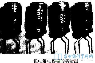

        钽电解电容器用固体二氧化锰作为电解质。它的正极材料是担块。担的外面烧结一层氧化膜并沉积一层二氧化锰后,再涂上石墨。石墨外面喷上金属作为负极。整个电容器的封装材料是用塑料或环氧树脂。常见的钮电解电容器的实物图如图2-18所示。
      钽电解电容器的体积可以做得很小,漏电流也很小,寿命长,性能稳定可靠,工作温度最高可达到200℃,是电解电容器中最好的一个品种。各种有极性的电解电容器都具有单向导电性质,因此把各种电解电容器接人电路时,电容器的正端应接电位高的一端(或负极)。极性不能搞错接反,否则会使电容器击穿损坏。 常用电解电容器的品种型号:

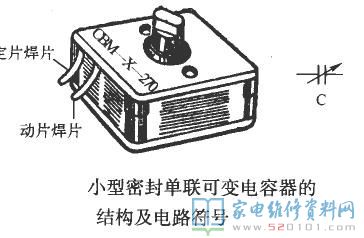

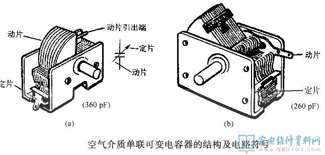

       可变电容器通常用在一些电子产品设备中,也有一些使用在收音机中作为调谐电台使用。常用的可变电容器有单联可变电容器、等容双联可变电容器和差容双联可变电容器。 ①单联可变电容器。 a.空气介质单联可变电容器的结构及电路符号如图2-19所示,容量一般为360pF和260 pF两种。这两种电容器都是用在直接放大式收音机中做调谐用的,即选择电台用。在使用可变电容器时,应把动片接“接地”端,这样在用手调动可变电容器时(因转轴和动片连在一起),可以减小手对调谐频率的影响。 在使用空气介质可变电容器时,由于动片是露在外面的,所以要注意不要把动片压挤变形,以免动片和定片碰片短路。 b.小型密封单联可变电容器的结构及电路符号如图2-20所示。它的最大容量是270 pFo 在这种电容器的外壳上标有型号CBM-X-2700其中,第一组字母中的“C’’表示电容器,"B"表示可变,“M”表示薄膜介质;第二组字母中的“270"表示最大容量为270 pFo 小型密封单联可变电容的用途与空气介质单联电容器相同。在安装时应注意,旁边的一个引出焊片为定片,中间引出焊片为动片。由于小型密封单联电容器是塑料外壳封装的,所以使用时要避免电烙铁烫坏电容器的外壳。

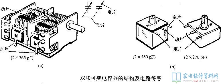

②等容双联可变电容器。a.等容空气介质双联可变电容器的结构及电路符号如图2-21 (a)所示。它的最大容量每联都是365 pF,型号标志是CB-2-365.其中,第一组字母与单联可变电容器的字母含义一样;第二组中的“2”表示双联;第三组数字“365”表示最大容量为 365 pFo在双联可变电容器的符号中,两动片间的虚线表示这两个联的动片是连在同一个轴上同步旋转的。

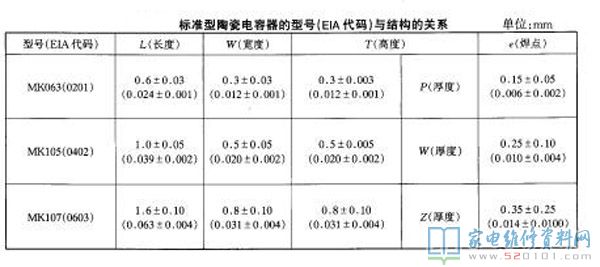

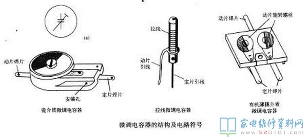

b.密封双联可变电容器的结构及电路符号如图2-21(b )所示。每联最大容量均为360 pFo在这种电容器的外壳上标有型号:CMB-2X-3600每个字母的含义同上所述。密封双联可变电容器的体积较小,适用于便携式半导体收音机中。 c.差容式可变电容器两个动片和定片的片数不同,所以容量也不同。(7)微调电容器微调电容器的结构及电路符号如图2-22所示。微调电容器的容量调整范围一般在5-30 pF之间,主要应用在收音机中。 (8)贴片式电容器 ①标准型多层陶瓷电容器(温度补偿型)。 标准型多层陶瓷电容器的结构与实物图如图2-23所示,型号(EIA代码)与结构的关系见表2-1。标准型多层陶瓷电容器的容量范围见表2-2
