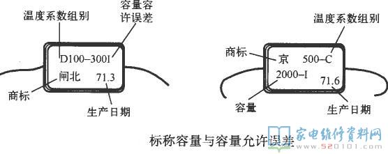

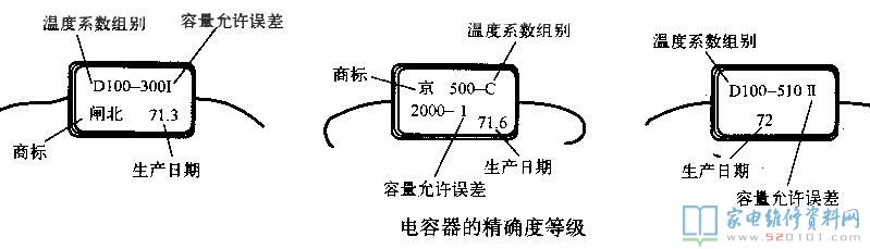

②标称容量与容量容许误差,在电容器上标称的容量是指该电容器应该达到的容量,所以都是标称容量值,一般用直标法表示,如0 .022 pF表示0 .022微法,3 300 pF表示3300微微法。有些标称容量没有单位,此时,如果是大于1的数,则它的容量单位为微微法。例如,标称“300”,就是表示300微微法;标称"2 000",就是表示2000微微法,如图2-11所示。也有些用文字符号法表示标称容量单位的,如用p表示微微法(10-12法拉),用n表示毫微法(10’”法拉),用拜表示微法(10-6法拉),用m表示毫法(10-3法拉),用F表示法拉。文字符号法目前在国内使用得不多。
      电容器的实际电容量与标称容量之间总会有误差。根据不同的允许误差范围,规定电容器的精确度等级(即容量允许误差):0级一土2%,I级一士2%,11级一士10%,m级一士20%。有些生产厂用百分数直接表示,有些生产厂用0、I、且、m分别表示容量允许偏差,如图2-12所示。

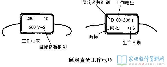

③额定直流工作电压。在有些电容器上,数字后面有字母uVIr,表示直流工作电压单位为伏特。例如,“500 V",即工作电压为500 V;有些电容器上只标数字,不标单位,如数字"100”,即表示工作电压为100 V,如图2-13所示。

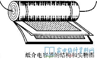

      纸介电容器用纸作为绝缘介质,夹着两层金属箔作为电极,将纸与铝箔一起卷成圆柱体芯,然后在模子里浇灌封蜡制成,也有些装在铝壳或瓷管内加以密封的。高压纸介电容器大多用金属盒密封。纸介电蓉器的主要优点是容量可以做得相当大;缺点是漏电流大,容量稳定性较差,高频运用时性能不好,因此不宜在高频电路中使用。常用的纸介电容器的容量误差为士10%、士 20%。纸介电容器的结构和实物图如图2-14所示。

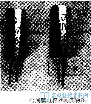

      金属膜电容器是在纸上直接蒸发一层金属薄膜作为电极,即是金属化纸介电容器。由于电极是被蒸发上去的金属膜,所以比铝箔薄得多。这种电容器最大的特点是具有自愈作用。如果电压过高,使电容器内部介质某一点被击穿,则短路电流会使介质损坏处的金属膜蒸发掉,从而避免两个极片间短路,使电容器继续工作。当然击穿的范围也不能太大,否则影响电容器的电容量。金属膜纸介电容器通常采用环氧树脂封装,所以防潮性能很好。 金属膜电容器一般用在低频电路中,其实物图如图2-15所示。

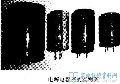

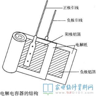

        电解电容器内部充有电解液,因此电容量可以做得很大,是一种用途很广的电容器。电解电容器的外形结构很多,常见的有密封的、不密封的,铝壳、纸壳,卧式、立式等。其引出线的形式也各有不同,分单端式、双向式、引线式及引脚式等。由于它的外形不同,安装方法也各不相同,有螺帽固定式、焊片固定式及引线固定式几种。按电极所使用的材料不同,电解电容器又可分为铝电解电容器、钮电解电容器、妮电解电容器几种,但使用最广泛的是铝电解电容器。按照有无极性,电解电容器分为有极性和无极性两种,使用最多的是有极性电容器。铝电解电容器是目前使用最广泛的一种电容器,一般把它简称为电解电容器。电解电容器内部用两条铝带作为电极,其中一条表面涂有氧化膜的是正极,另一条没有涂氧化膜的是负极。正、负极各用引线引出。在两条铝带之间还隔有一条含有电解液的纸或纱布之类的纤维材料。电解电容器的结构如图2-16所示,实物图如图2-17所示。
       电解电容器比其他电容器的漏电流要大得多,损耗也多,因此不宜在高频电路中使用。电解电容器的误差较大,一般可达士10%,主20%,丰貂%等,所以会遇到电解电容器的实际容量和标称容量相差很大的情况。电解电容器的性能受温度影响较大,所以使用时不宜靠近发热元器件。它的寿命也较其他电容器短,日久之后,它的内部漏电流会增加,或者电解液干涸,以至于变质损坏。
