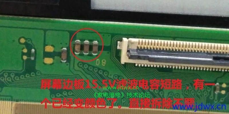

  故障检修:拆开检查,测量逻辑板供电只有4.5V左右,不正常,这种电视的逻辑板供电由电源板提供,用一个四端稳压控制,摸稳压器烫手,拔掉屏幕供电插线,12V输出正常了,稳压器也不发热了,判断逻辑板或屏幕有短路。随其用万用表在逻辑板进行测量,发现其15.5V对地短路,而且是在边板上的三个电容,请看下图。

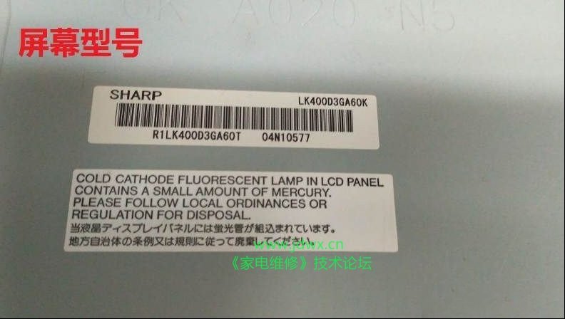

  其液晶屏型号LK400D3GA60K

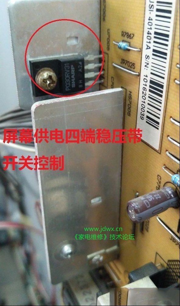

  屏幕供电在电源板
  屏幕供电四端稳压带开关控制
  屏幕边板15.5V滤波电容短路,有一个已经变颜色了。直接拆除不要。
  拆除之后就不短路了

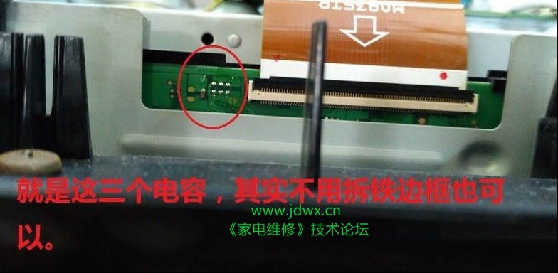

  就这三个电容,其实不用拆铁边框也可以修

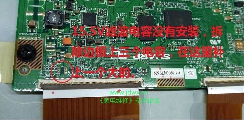

  15.5V滤波电容没有拆装,拆除边板上的三个电容,在这里补上一个大的。

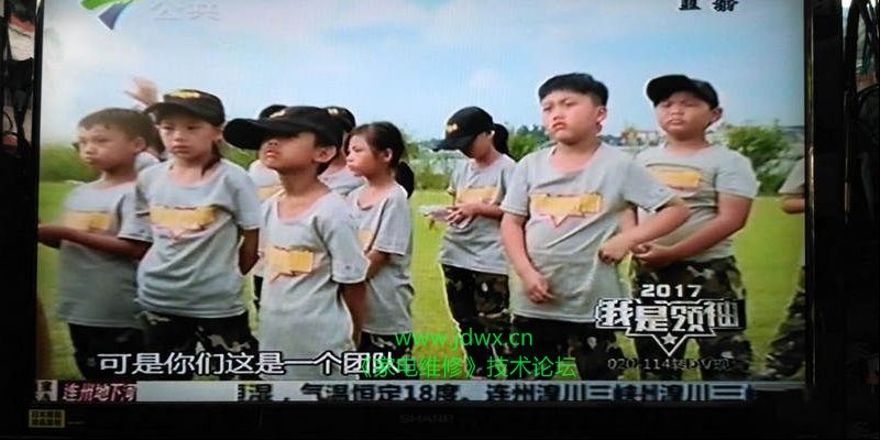

  机器修复后一切正常,如下图所示。
