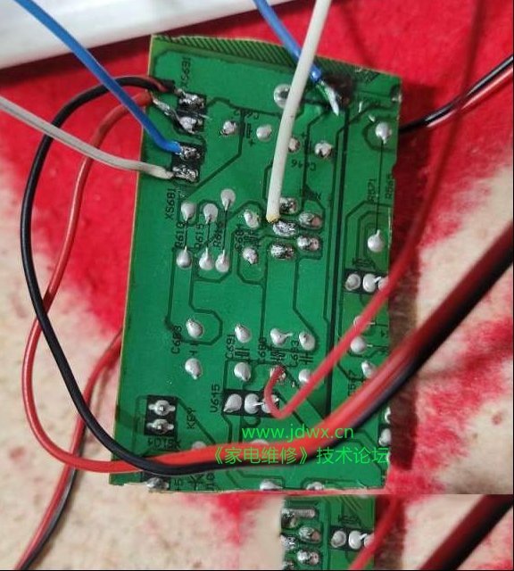

    收到同行送来的故障机壹台50寸杂牌组装机,故障表现为是没有声音。然后打开机壳一看,瞬间呆住了,见过乱的,没见过这么乱的。全是飞线,热熔胶粘的。下面是我的检修思路:拆开机器首先测试耳机是否能正常输出声音。经测试可以输出声音,证明是喇叭到模块电路的问题。(因为疫情,我们这边暂时不能收快递,用户又着急看所以只能用最快的方式把电视修好)所以我们不要浪费时间,果断替换伴音模块试一下。

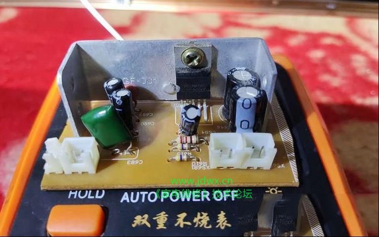

         从老式电视电路板上切割一块儿伴音音模块。直接加上去。此伴音模块型号为UTC2003,还有脚位电路说明。

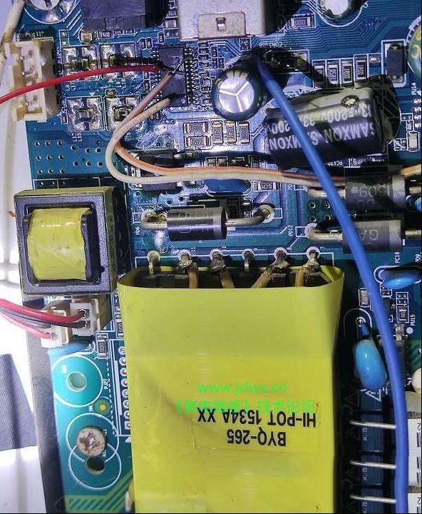

         找到主板上半音供电的12V。接到模块的5号角。再找到主板上信号输出.接到2号脚。然后从模块上主供电电容的负极引出一根线接到主板上的地。再把电视上的扬声器两路喇叭接到模块上的两路输出。就此大功告成,开电试机。。。经测试有时候会出现无规律的干扰。后来找清原因是从主板上出来的信号输出线没有做屏蔽产生了干扰。又替换了抗干扰线后一切正常。
