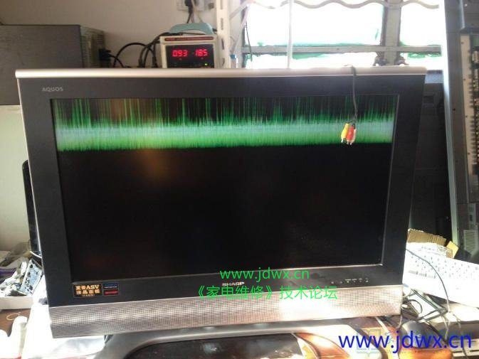

    收到同行送来的故障机壹台夏普LCD-32AK7液晶电视机,故障表现为为花屏,屏幕上半部分出现条纹状密集竖线,具体现象如下图所示:

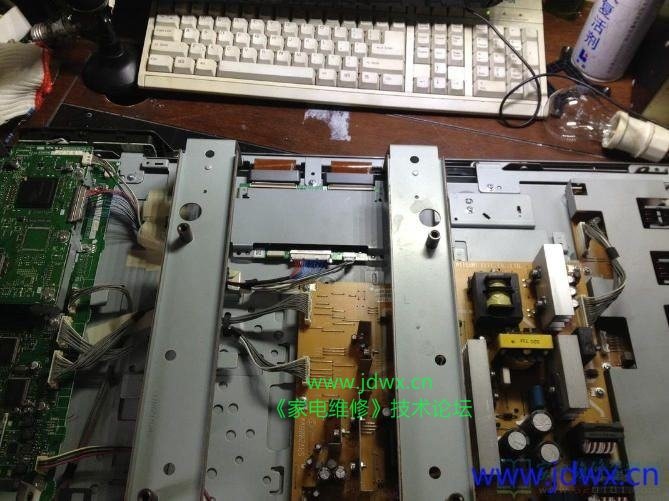

  首先拆开电视机后盖,如下图

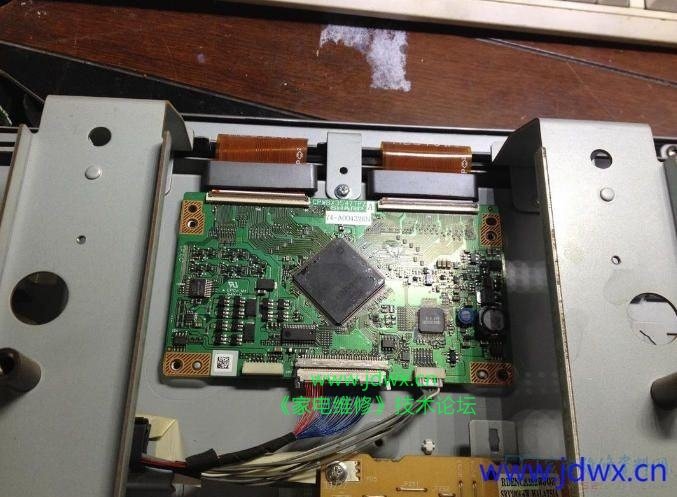

  花屏故障,说明故障点在逻辑板部分
  加焊逻辑板主芯片

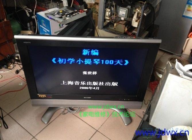

  故障机修到这里,终于修好值得探讨。,通电试机后一切正常。
