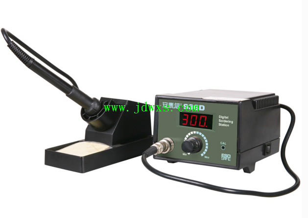

一、 主要维修工具及使用方法:风枪、恒温烙铁(参考下图一、二)

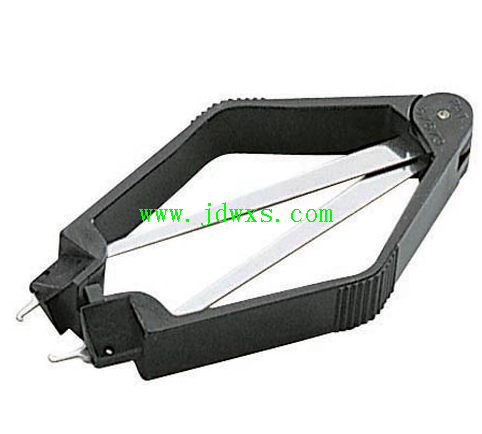

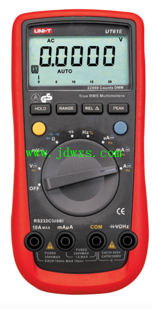

1、 修数字板主要工具:850H电热风枪,怛温防静电烙铁(60W),IC起拨器,数字万用表。
2、 修注意事项:
(1)、把风枪清晰度调到450~480d之间,风量不要调的太大,避免把小的贴片元件吹掉。
(2)、取或焊接IC时,风枪和烙铁的温度不易过高,更不要局部长时间加热。
(3)、在取IC边缘的焊锡没有溶化时不能用IC起拨器用力硬拍撬,以防把PCB板焊盘损坏。
(4)、再取下IC时不要把旧IC的管脚弄連,以防误判,便于二次使用,在把旧IC放在工作台的时候IC的管脚最好朝上存放,这样不容易抱管脚碰油。
3、 IC工艺流程:
(1)、把风枪调到480d左右,风量不要调的太大。
(2)、把风枪口对准IC的管脚边沿及四周匀速移动加热,风枪口距IC的距离大概为2mm左右。
(3)、当加热到一定温度时,用IC起拨碰IC时,IC会移动,这时快速取下IC即可。(注意:在取IC时不要把IC的管脚弄碰油以防误判二次使用,因为芯片的价格较昂贵)
4、 接大规模集成电路:焊接有两种方法。
5、 烙铁拖焊液:
①把烙铁调到450d左右。
②把取I时PCB板上焊盘清洗干净。
③把要装的新IC对准PCB板上的脚位对准定位(注意:一定要先找到第一只脚位号,PCB板上一般都打一白点,IC上边有一个小点)。
④定位:一定要把IC和焊盘对准两边加锡固定。
⑤接焊:左手拿数字板稍微向下倾斜,PCB板和烙的角度大概为30°左右的夹角,加锡从上往下拖焊,这样利用主下流的力度,很容易拖焊,手握烙铁不要力度太大,要灵活,防止烙铁把IC管脚碰連。
6、 风枪焊接法:
①把风枪清晰度调到450°左右。
②把新的IC器边定位准确,用左手轻握着不放,(退时不要加焊锡固定,右手拿风枪对准IC器四周匀速加热固定,此时可把左手拿开,用镊子稍用力压一下压在加热IC的一边,焊接完毕后,稍冷却一会面撖起压力,其它三边焊接也是一样)。

3、维修时先测三端稳压IC是否可正常电压输出:如3.3V~2.5V等供电短路或电压偏低的较多。
