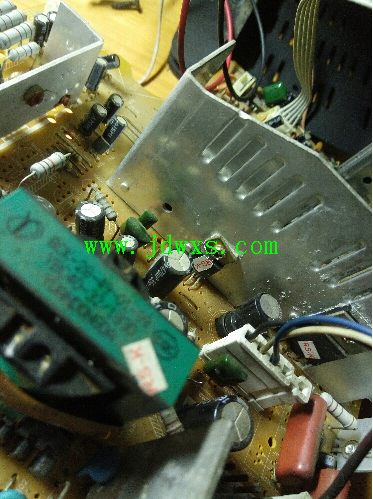

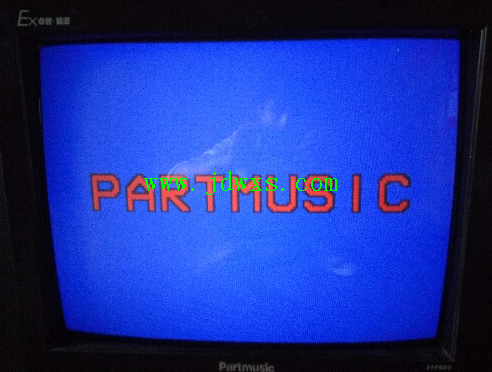

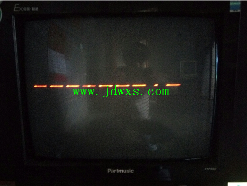

    杂牌crt电视型号TV-2168不开机的修复故障表现为:不开机分析与维修:不开机怀疑是电源有问题!拆了了发现电源有一个电阻烧坏  恢复这个原件发现可以开机了但是屏幕的图不正常(图像上下被压缩了)怀疑是场电路有问题接着查LA78040的工作条件  发现第5脚的电压不对测出13v正常值应该是10v于是顺着电路查发现有一个电阻(分压)漏电导致电压升高就找了一个180Ω左右的电阻代换发现电压基本正常 检查焊接无误后通电测试机子故障机修到这里,终于修好值得探讨。!如图所示
