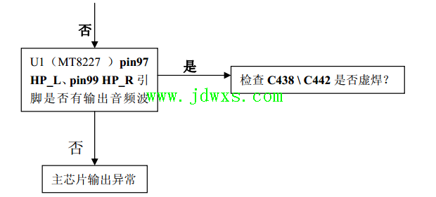

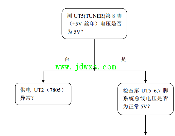

    同方LC-32TL2800 机芯RT978( MT8227)机芯MTK8227 方案液晶电视常见故障判断流程( 1)、三无故障(无背光、无图像、无伴音)
图1

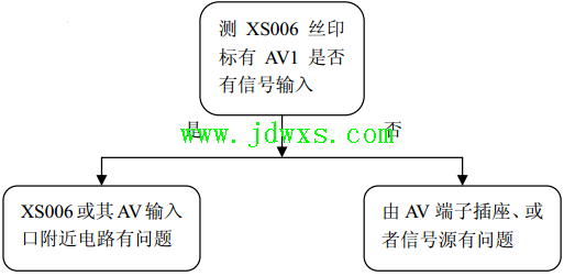

( 2)、有伴音无图像

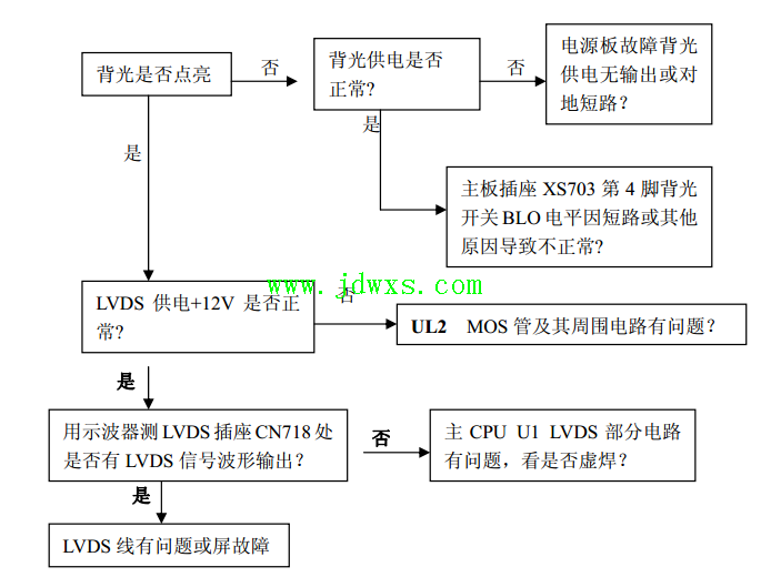

图2( 3)、整机有图像无声音

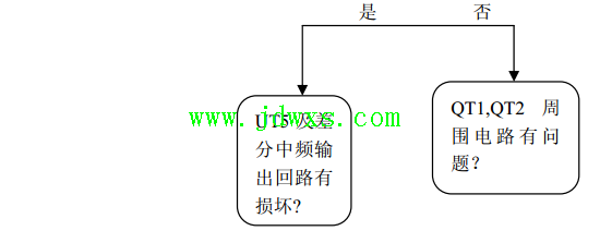

图3( 4)、某个通道工作不正常a)、视频无图像
图4a

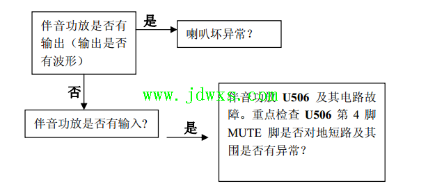

b)、电视通道无图像
图4b

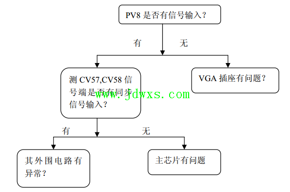

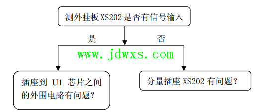

c)、分量通道无图象
图4Cd)、电脑通道无图像
