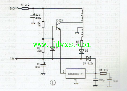

摘要: 用ACT30B 代换电源芯片3700Z-E1收到其他维修同行的一台美的电脑控制微波炉,不工作,无屏显。开盖检查, 8A 保险丝完好,保险电阻R1 烧坏, 开关管13003 击穿, 22μF/400V 电容鼓顶,还有一个和塑封三极管8050 外形一样的元件,型号是 ...
    用ACT30B 代换电源芯片3700Z-E1收到其他维修同行的一台美的电脑控制微波炉,不工作,无屏显。开盖检查, 8A 保险丝完好,保险电阻R1 烧坏, 开关管13003 击穿, 22μF/400V 电容鼓顶,还有一个和塑封三极管8050 外形一样的元件,型号是AP3700Z一日,三个引脚全通。实绘出相关电路,如图1 所示。查资料得知AP3700Z-El 是开关电源控制芯片,它采用发射极激励方式工作,优点是可以提高开关管耐压范围,因为一般三极管Vcbo>Vceo ,用这种工作方式, 可以把开关管耐压安全区扩展到Vcbo ,耐压余量就更大了。AP3700Z-El①脚既是电源脚又是取样脚, 300V 电源电压经R2 、D1 给Cl 充电,当Cl 两端电压达到13V肘,经D3 使AP3700Z-E1①脚达到启动电压5.25V , 3700Z -E1 开始工作, ③脚输出60kHz 脉冲驱动13003 工作稳压输出13V。由于手头无3700Z-El ,于是参照《九阳电磁炉交通维修》一文购回ACT30B 换上,故障机修到这里,终于修好值得探讨。。AP3700Z-E1 和ACT30B 在启动电压、工作频率上稍有差别, 一般可直接互换。ACT30 有多个后缀,区别是最大电流和功耗及封装不一样,具体参数见表1 。
