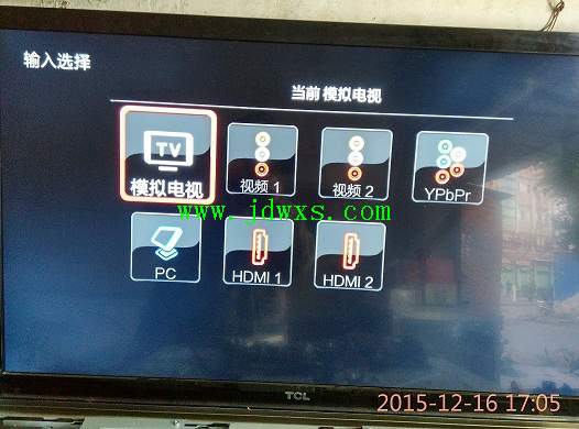

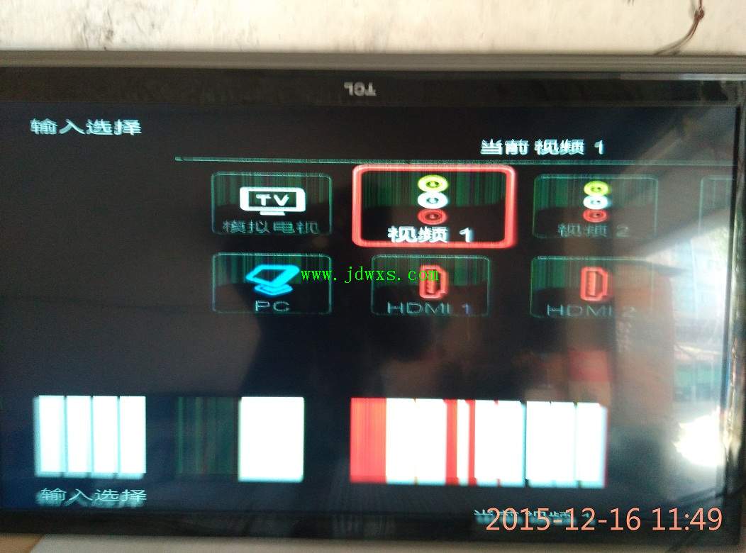

    收到其他维修同行的一台王牌L42F3200E液晶带网络的电视机,开机后字符及菜单框都变大并且倒立花屏。看样子类似屏故障,但仔细发现LOGE图案移动正常,分柝不可能是屏问题所致,从网上得知用本机遥控器在TV状态下进入图像设置光标移至对比度项再输入1+9+5+0进入总线调试屏参,电话告知客户  用户说早已把遥控器丢失且说这现象出现过N次了,都是售后来后用遥控器调一下就好了,但过不了多久故障重现。因没原机遥控器只好写程序试试了,连续试了几个都有不同效果,心想这故障看样子真是25F16里程序变化引起,最后找到一个程序写进后重启后立马正常了。静下心仔细思考为什么老是出现这问题,也没发现有打为或跳火现象。于是怀疑主板电源纹波过大或25F16本身问题呢,用示波器测试没发现可疑波形,最后只有替代25F16了。拆下原机25T16  重新换一块25F16写好程序焊上洗净板开机图像鲜艳声音悦耳。TCL L42F3200E 主板40-MS2800-MAD2XG 屏T420HW08 V.5  25F16胡.rar
