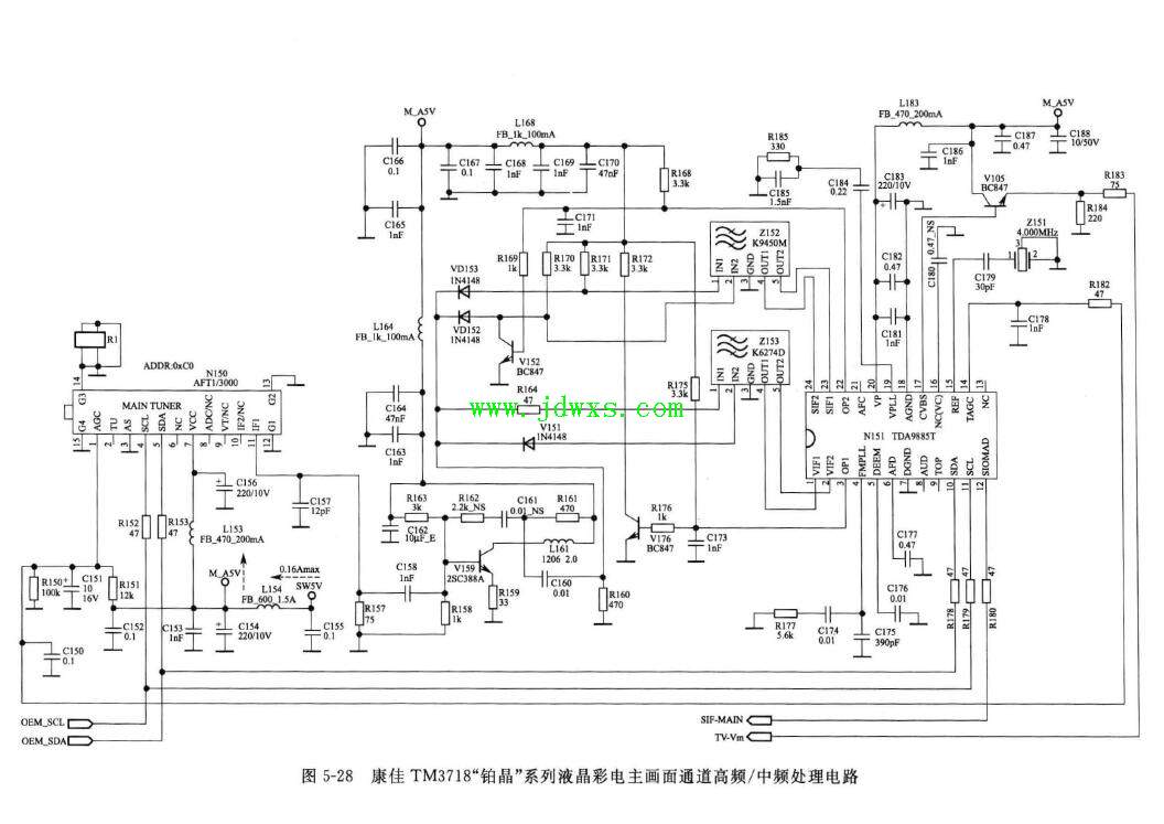

    康佳TM3718 "铂晶"型液晶彩电主通道高频信号处理电路原理分析(1) 高频头的引脚功能高频头N150的引脚功能如表5-13 所示。
(2) 电路分析该机采用高性能的频率合成式高频调谐器N150 。它内部包括高频放大电路、本振电路、混频电路、锁相环电路,受12C 总线控制。参见图5-28,N150 的④、⑤脚通过12C 总线接收微控制器送来的数据后,它将控制对应频段的高频放大电路和本振电路开始工作,产生一个比指定频道频率高38MHz 的本振信号,该信号与输入信号通过混频、放大后,产生图像中频信号和第一伴音中频信号由11脚输出。该调谐器工作时,利用I2C 总线数据打开指定信号通道,所以避免了各个信道间的干扰,具有电路简单,接收能力强大,抗干扰能力强,输出信号稳定等优点。该机高频头正常工作仅需要5V 供电,不仅简化了电路结构,而且降低了故障率。
