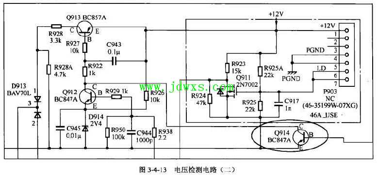

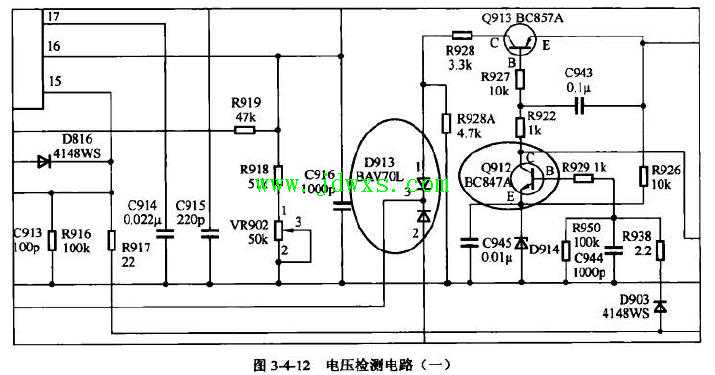

通过电阻对Inverter 电路输出变压器进行电流取样,取样到的信号经过D911 整流后送到U90 1 的16脚(电流检测脚) , 对灯管电流检测后调整输出,得到一个稳定的输出。( 4) Inverter 电压检测电路分析   通过C922 、C923 、C953 对高压P901 输出插座电压取样,再通过C924 、C925 、C952对高压P902 输出插座电压取样,两个插座取样后的信号经过D902 整流后送到U901 。    当出现异常时, 取样的电压就分两路送到U90 1 。    一路温过R917 直接送到U90 1 的⑩脚,当取样电压低于2V 时,开启电压调整功能: 高于2V 时, 开启保护计数功能。    见图3-4- 12 , 过压检测信号通过D903 到达Q91 2 , 使Q9 1 2 导通,然后Q913 也导通。Q9 13 导通后, 1 2V 电压经过Q9 1 3 后送到U901 的14脚,再通过D9 1 6 到U90 1 的15脚, U901进入保护状态。
见图3-4-13 ,在一个背光灯管亮、另一个背光灯管不亮时, Q9 14 就会导通, 12V 电压流过Q913 去控制C901 的14、15脚, U901 进入保护状态。
