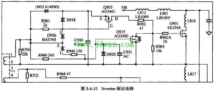

( 2) Inverter 驱动电路分析(见图3-4-10)
Inverter驱动电路是一个全桥的驱动电路,由Q901 、Q902、Q903 、Q904 组成。当驱动信号过来时, Q901 、Q904 和Q902、Q903 一起轮流导通。当Q90l 导通的时候, VB 电压经过Q901从变压器T904的④脚流入,从T903 的④脚流出,因此使Q904 导通,给C934充电。当Q902 和Q903 导通的时候, VB 通过Q903 、C934 流过变压器1'903、T904的④脚,再通过Q902 到地。   Q905 和Q915 是轮流导逝的,作用是控制Q901 的栅极,加快Q901 工作状态的转换。   D918 和D920 起稳压作用, D905 的作用是整流。   D906 的作用不是整流,而是用于改变充放电时间长度,从而达到加速升压的作用。

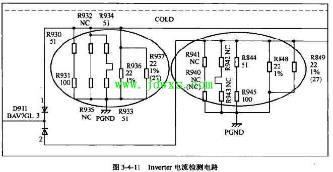

(3) Inv缸ter 电流检测电路分析(见图3-4-11)
