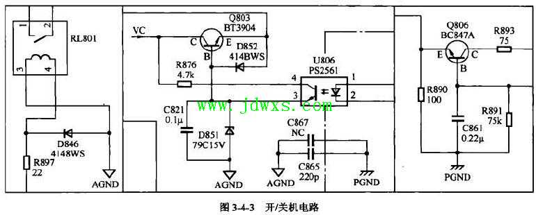

    王牌二合一IPL46/47电源架构方案工作原理3. 开/关机电路分析(见图3-4-3 )
开机:数字板发出的开机高电平信号经R892 送到Q806 的基极,此时Q806 的发射结导通,光耦U806 的①、②脚导通,将信号糯合到光糯U801 的③、④脚。这时Q803 导通, VC供电通过Q803 给RL801 供电,继电器吸合,同时也给PFC 电路主控IC 提供工作电压。    关机:数字板发出的开机低电平信号经R8但送到Q806 的基极,此时Q806 的发射结截止,光藕U806 的①、②脚截止,将信号藕合到光藕U801 的③、④脚。这时Q803 截止, VC 供电被Q803 切断,不能给RL801 供电,继电器打开, 同时停止给PFC 电路主控IC 提供工作电压。开/关机电路常见故障如下.① IC 内置MOS 管损坏,同时伴随交流输入保险丝开路。可以使用万用表测试MOS 管的方法辨别。②交流整流线路故障( 0815 、D816、0802 损坏), 同时伴随交流输入保险丝开路。可使用万用表辨别。③次级整流、稳压电路(采用1.25V 基准的TL431 )损坏。故障表现为输出电压不辑、或者不在正常也围之内。④控制IC 无输出。故障表现为C815 电压正常,但FSQ510 的@脚无开关动作。⑤控制IC 有输出但不能持续, IC 进入不断重启动或锁死状态。故障④和⑤可用示波器检测FSQ510 供电脚⑤脚的电压(高于8.7V 启动) ,同时检测开关脚⑦脚来进行辨别。正常情况下供电正常, ⑦脚应该有开关动作。4 . PFC 电路分析( 见图3-4-4 )

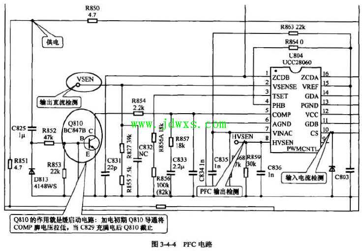

PFC 电路控制IC 使用TI 公司的UCC2860。, 具有过压保护、过流保护、过载保护和开环保护功能.U804 (UCC28060) 引脚功能及参考电压见表3-4-2 .
当U804 的12脚供电大于12.5 V 时.U804 开始工作,14脚和11脚输出驱动脉冲,控制Q801和Q802 轮流导迪和截止,也就是轮流控制L804 和L805 的导通和截止,两个储能电感轮流储能和释能。PFC 电路常见故障如下。① PFC 开关MOS 管Q801 和Q808 损坏, 两者的损坏会造成输入保险丝开路。可以使用万用表检测。② PFC 整流二极管D806 和D807 损坏,会造成开关MOS 管损坏和保险丝开路。可以使用万用表检测e③控制IC (0804) 损坏。故障表现为一般表现为PFC 电路输出电压不正常,无驱动输出.④外围电路故障。故障表现为上电保护或者不断重启动。上述故障③和④的检修需要使用示波器。首先检查U804 的VCC 脚电压,需要满足上电电压大于12.5V,持续电压大于10.5V。同时监测驱动GDA 或GDB. 如果无输出,说明U804损坏:如有输出但不能持续,则说明保护电路故障或者U804 外围电路故障。5 . PWM 电路分析PWM 电路控制IC 采用富士公司的FA5571No U805(FA5571N) 的引脚功能及参数见表3-4-3 。

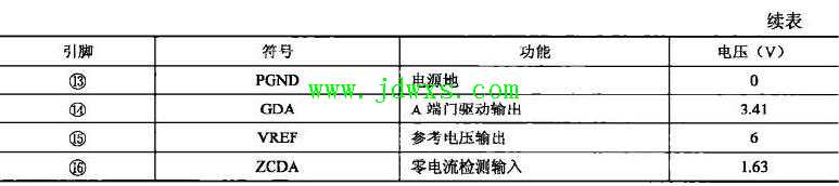

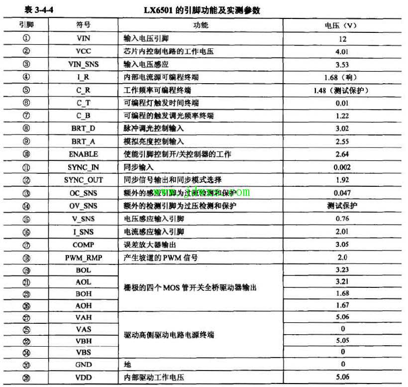

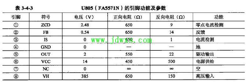

经过滤波的交流电压再经过D830 整流后,通过R865 、R866 加到U805 的⑧脚,通过U805 内部给⑥脚充电,当电压达到9V 时, U805 启动,⑤脚输出脉冲信号,控制Q805 的导通时间, 也就是控制VB 电压通过T802 的1-3 绕组的时间, 同时T802 的副绕组和次级绕组感应电流变化,副绕组输出经过D840 整流提供给U805 维持电压。通过取样电阻R885 、R886 、R884 对待机的24V 电压取样,将这个取样检测电压送到U808 (TL431) 的①脚,控制流过光耦U807 初级的①、②脚的电流,光精U807 的次级④、③脚导通,从而控制U805 的②脚(反馈脚),稳定输出电压。PWM 电路常见故障如下。①开关MOS 管(Q805) 损坏,同时伴随交流输入保险丝开路。可以使用万用表测试MOS 管的方法辨别。②次级整流二极管D841 损坏. 故障表现为为无24V,控制FA5571N 有输出,但不断重启.③控制IC 无输出. 故障表现为PFC 电压正常.但FA5571N 驱动输出端⑤脚无开关动作.④控制IC 有输出但不能持续, IC 进入不断重启动或进入锁死状态.上述故障③和④,可按照用示波糠检测FA557lN 供电脚⑥脚的电压(高于18V 启动),同时检测驱动输出脚⑤脚来进行辨别.正常情况下供电正常⑥脚应该有开关动作。FA5571N的保护有过压保护、过载保护、变压器初级绕组短路保护等。6. Inverter 电路分析(1)主控IC U901 ( LX650 1) 介绍LX6501 是一种高性能的CCFL 控制器,用于液晶电视和其他多灯液晶显示设备。LX6501 的弓|脚功能及实测参数见表3 -4-4.
U901 (LX6501) 的关键引脚介绍见图3-4-5图3-4-9.  1234 / 4 页下一页
