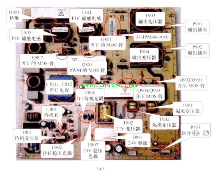

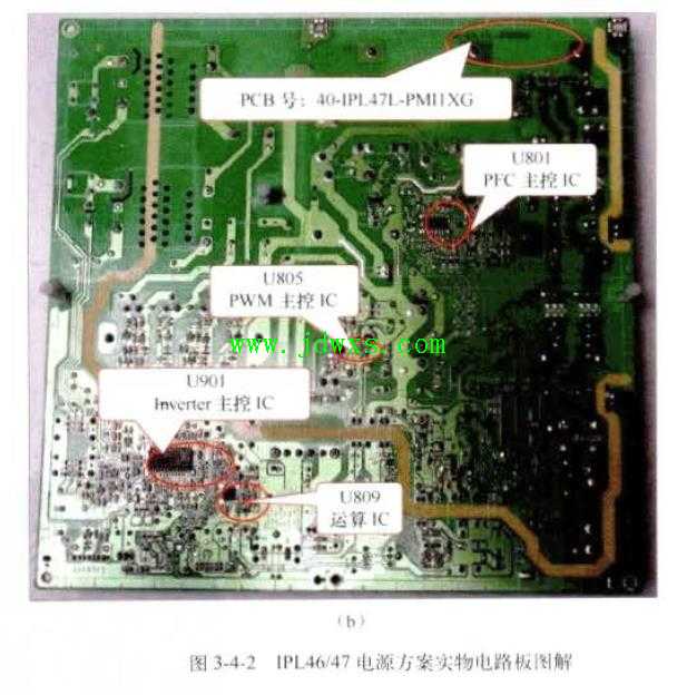

    王牌二合一IPL46/47电源架构方案工作原理一、适用机型IPL46/47 电源方案适用于L46PIOBD 、DTL46PI0 、L46P I OFBE、L46E9FBD 、L46VIOFBD 、L46PIOFBEG 、L46VI0FBE 、L46VIOFBEG 、L46PIOFBDEG 等机型。二、特点IPL46/47 电源方案主要由抗牛·扰电路、桥式整流电路、施波电路、功率因数校正( PFC)电路和开关稳压电路以及背光电路等组成。三、信号流程框图信号流程框图见图3-4-1 .
四、实物电路板图解IPL46/47 电源方案实物电路板图解见图3-4-2 。
五、单元电路原理分析1 .输入电路分析交流市电自火线(Live line) 和零钱(Neutralline) 经过P801 输入。F801 为保险管,在输入电流过大时熔断,以保护电路; VR801 为压敏电阻,其阻值在其端电压达到一额定值时急剧下降并迅速导通,其工作电流增加了几个数量级,可吸收在输入端自于雷电等因素而产生的电压尖峰,从而有效地保护了其他元器件不致因过压而损坏。2. 待机电路分析待机模块控制IC 采用飞兆公司的FSQ510,轻负载时工作于BURST 模式,可满足超低待机功耗的要求。U801 (FSQ510) 的引脚参数见表3-4- 1。
启动直流电压通过R809、R810、R811 加到U801 的⑧脚内部的启动电路,再通过⑤脚为C819 充电,当C819 的电压达到VCC 启动电压阑值8.7V 时, U801 进入工作状态,控制变压器T801 初级绕组的⑤、④脚导通。当待机IC 内部的MOS 管导通的时候,整流管截止,变压器T801 初级绕组的电流线性增大,变压器储能:待机IC 内部的MOS 管截止时,整流管导通。由于电感电流不能突变(电感电流是连续变化的),在IC 内部的MOS 管截止瞬间,变压器T801 初级电流开始变小,次级整流管导通,初级MOS 管的漏极电压升高. D818 导通,给C816 充电,同时R812 给C816放电,因此MOS 管的漏极被钳位在一定电压,防止MOS 管发生过压损坏。MOS 管导通时,D818 截止, R812 一直给C8 16 放电。通过取样电阻阻23、阳24 对待机的3 .3V 电压取样,将这个取样检测电压连接U803(TL43 1)的①脚,控制流过光藕U802 初级的①、②脚的电流,光稿U802 的次级④、③脚导通,从而控制U80 1 的③脚(反馈脚),稳定输出电压。待机变压器T801 的初级副绕组输出经过0819 整流、C819 滤波,给待机U创1 提供维持电压,同时也提供VC 电压给继电器,再经过Q803 给PFC 电路的主控IC 提供工作电压.1234 / 4 页下一页
